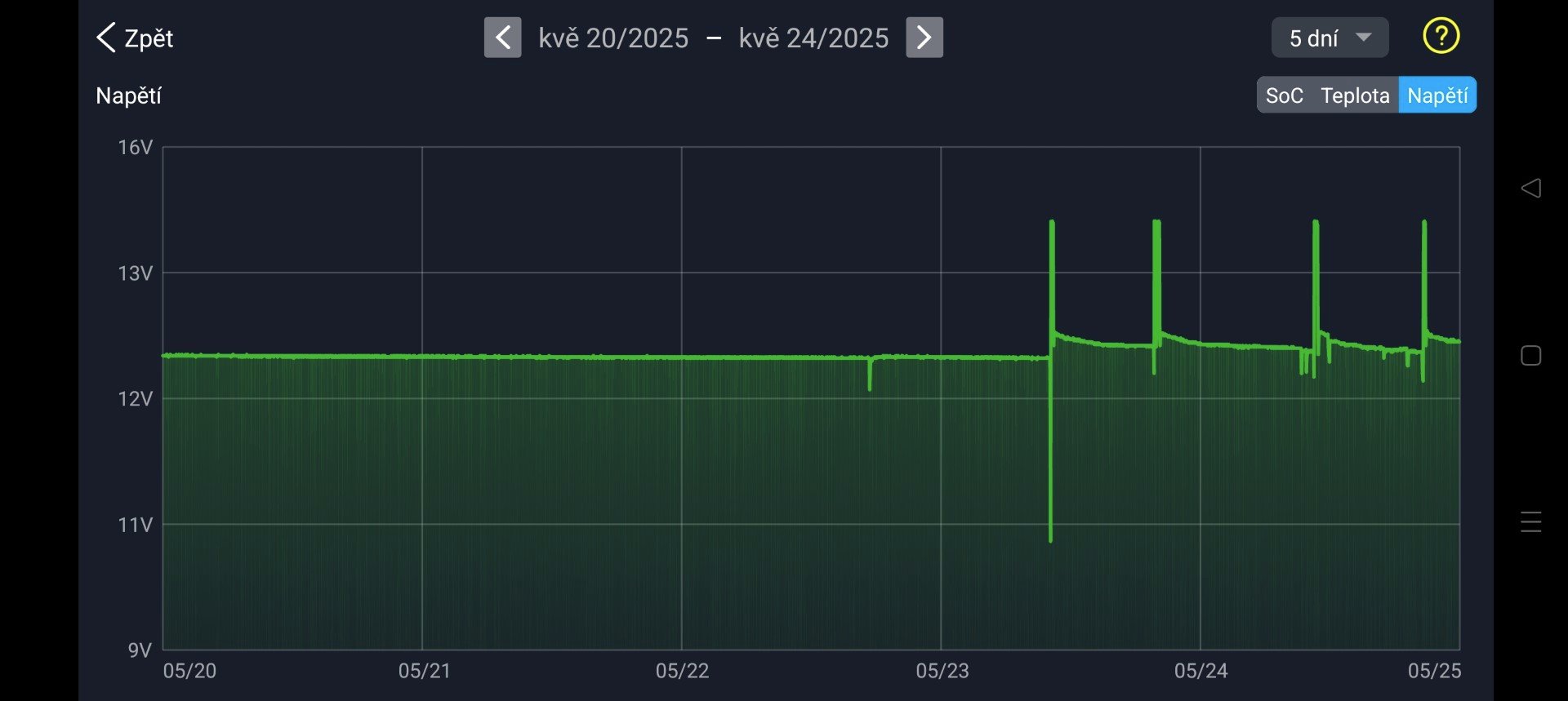

    Jedine ceho jsem si vsimnul po odpojeni/pripojeni baterky je trvala deaktivace funkce "zapnuti predni parkovacich senzoru pri nizke rychlosti", tj. je nutne opet v menu aktivovat, zbytek nastaveni zustava ulozen resp jsem nepostrehl zadny problem. Dokonce narozdil od koncernu neni treba provadet proceduru stahnuti a vytahnuti okynek .. asi protoze ji moje hyu nema (resp ma jen zavreni ale nikoli otevreni).
    Druha vec co tusim po 10ti ci 14ti dnech umre je BlueLink .. auto prejde do nejakeho hlubsiho spanku a do odemceni klicem nebo dokonce do nastartovani na pozadavky z aplikace nereaguje. Tedy opet klesne i klidova spotreba.
    Co se tyce vybijeni baterie tak je nejvyssi tesne po dojezdu a zamceni. Potom "stav nabiti" baterie klesa jeste nekolik hodin a postupne zpomaluje. To je dano opotrebenim baterky co nedrzi stav, u nove bude pokles nizsi. Tez kdyz jedu na mesic pryc tak ma otec nadiktovano 1x za 14 dni vyrazit na vylet :D necham mu plnou nadrz a rikam ze me nezajima kam pojede ale at jede a nevraci se driv nez po 100 km :D Jak rikal mexican je fajn otocit gumy a promichat tekutiny :mrgreen:
    Od Uniqua jsem mel sledovaci zarizeni SafeLink .. snizovalo mi to pojistku a melo to nejake drobne vyhody, ale treba pri delsim stani to zralo zbytecne stavu a odpojit to nebylo mozne, ptze pojistovna by stekala ze sem to odpojil (po odpojeni od aku mi vzdy prisla SMS tj to vedeli i oni). Co se tyce ubytku napeti na aku, tak mohu porovnat aktualne dvoje dvojkovy ovce - jedna v provedeni socialni edice a druha v plne palbe. Obe mohou stat mesice a ubytek je tak maly ze na mesic nebo dva nema zadny smysl aku odpojit. Oproti tomu hyundai podle me da mozna mesic, ale dva urcite ne. I po tech 14ti dnech pak vidim kam klesne startovaci napeti byt bezne napeti se tvari jeste jakztakz. Tedy kdybych musel auto nechat stat mesic tak baterku urcite odpojim.
    tohle ja stav napeti po 2 tydnech - 23.5. je videt jak oziveni auta a prvni start s tou baterkou zacvicil, nasledne 3 spicky jsou dalsi starty a kratke jizdy
