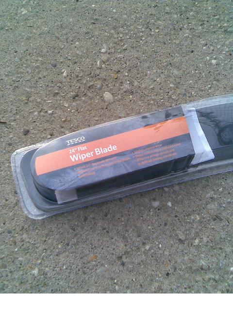

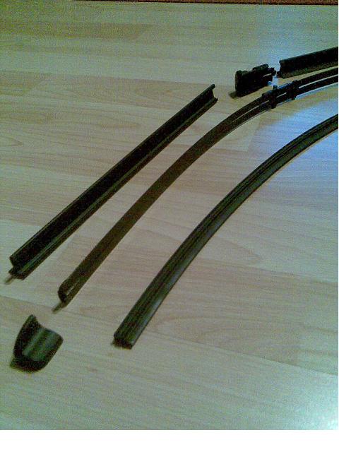

Navrat k čmuhe na prednom okne: už je to tu zas, ale tentokrát si myslím, že je to opotrebením gumičky.Kúpil som v Tescu nové stierače 4,31€, nahodil a výsledok je veľmi dobrý-bez čmúh.
A nebol by som to ja ,keby som hneď nerozobral originály :mrgreen:
Výsledok-stačí kúpiť nejaké silikónové alebo uhlíkové gumičky, zložiť a náhradná sada je hotová.Ak niekto chce, na foto je typ,rozobratý stierač a čistučké okno. :D/ ( balenie stierača obsahuje aj adaptér na i30, aj adaptér na klasické stierače-mám ich dlhšie na Accente)
