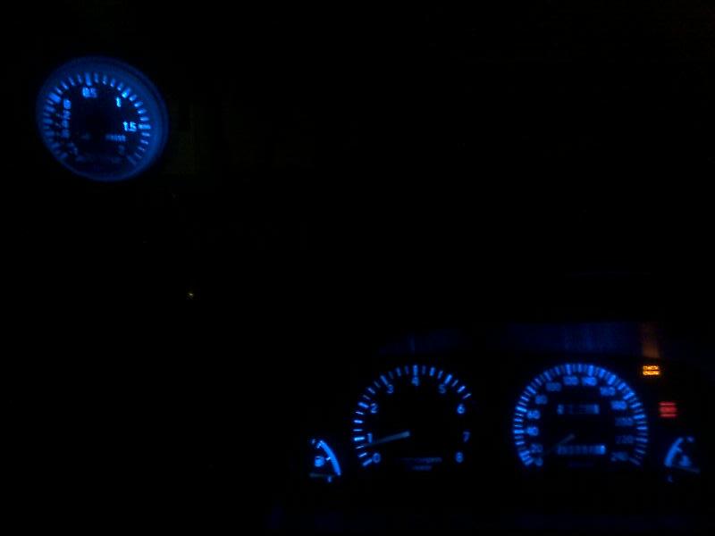

Vsimol som si ze rucicka na budiku vyskoci na 0,8-0,9 ale hned zacne klesat a zastavi sa na 0,6bar,ako aj ked som tam nemal ten MBC,len s tym ze nachvilu je to na tych 0,8-0,9bar....

Noo nevim MBC sem v aute nainstalovanej jeste nemel, muze to znamenat budto ze turbina vic nez 0,6 nestaci udrzet, nebo ze si to motor i pres ten MBC ureguluje na vlastni hranici.

"muze to znamenat budto ze turbina vic nez 0,6 nestaci udrzet"
Mam radsej MBC vymontovat?ked nebudem vyuzivat ten tlak 0,8 iba bude zvyseny poskodim turbo?

Na to Ti neodpovim, ale Petr Rysavy jezdil s T15 ktera prej tlacila neuveritelnejch 1,2 baru a oddelal ji tim az po par mesicich :-D

Pisal som si s petrom a vravel ze to je v pohode,ze to nema udrzat ten zvyseny tlak,ze ak by som to zvysil na napr 1,0bar tak aj tak mi to klesne na nejakych 0,8 preto mi to teraz klesa z tych 0,8 na 0,6....
NO ALE ASI SOM DOSIEL :cry: uz mi to ani pri plnom plyne neukaze 0,8-0,9,ale len 0,5 :cry: ,ze by mi tak rychlo turbo odislo?ale BOV odfukuje stale rovnako hlasno,mozno este aj hlasnejsie...

No hele neházej flintu do žita, ale každopádně bych být Tebou pokud má Tvoje turbo vůle a pouští olej jakožto že pár stránek zpět to vyplynulo z toho co jsi psal bych radši ten MBC zahodil... pokud turbo není ve 100% kondici, jakékoli přefoukávání mu opravdu může rychle zkrátit životnost takže bych to moc nepokoušel a byl rád že to jezdí. :)
Jinak to může být způsobeneé taky shitovým budíkem... mojemu se taky malinko změnil rozsah :roll: :lol:

Zajtra mam trochu casu tak skusim MBC odpojit,vsetko pozapajat tak ako to bolo a skusim ci turbo stale tlaci 0,6 ako ma a ci tych 0,6 udrzi ako predtym....som zvedavy...

Ja bych to viděl na jisto že je to tím MBC :wink:

Piskotkiller píše:Ja bych to viděl na jisto že je to tím MBC :wink:
Ved to dufam ze to je tym MBC...budem sa [-o< aby ked ho vymontujem sa to vratilo naspat na 0,6bar...

No ono MBC by to už kvůli jeho zapojení a způsobu funkce být nemělo... protože MBC zapojené jako u tebe může tlak turba akorát zvednout a né snížit oproti serii.

Ten tlak sa asi sam ubral na MBC,lebo este som ho skusil upravit na 0,9 a drzi tam stale,a dotiahol saom taky poistny sroub proti uberaniu a pridavaniu tlaku..
Supnem sem este par foto....ale zabudol som upravit rozlisenie na telefone tak zase fuck kvalita....
Zmena podsvietenia budiku

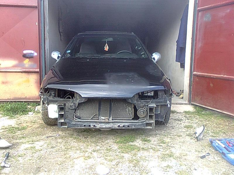

Keby som mohol tak chodim takto,trosku by som to este poupravil a bolo by to super :D sa mi to riadne paci "BESTIA"

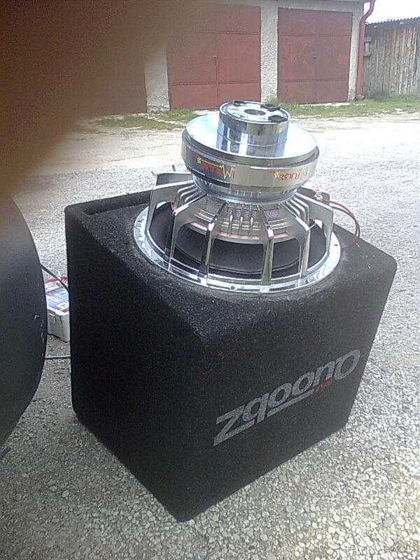

Ozivim trosku temu,lebo som sa rozhodol pre lepsie audio...Bude to vyzerat vo finalnej faze inak ale zatial je to takto...
Subwoofer je Impulse MW 1012 (1000watt max/500 watt RMS) , a zosik budem musiet zohnat asi este nejaky iny lebo toto je nejaky Domotec DM-3300fx
