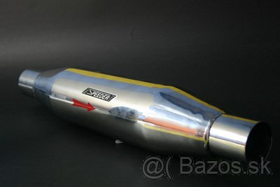

V najblizsej dobe budem musiet asi vyhodit katalyzator lebo to auto raz ide a raz nejde,dufam ze to bude tym katom,mozem tam dat nieco taketo?ci mam dat radsej holu ruru?

Piskotkiller
Příspěvky: 679
Bydliště: Fidži
Re: Tomsonove Scoupe :)
Příspěvek od Piskotkiller »
jen holou trubku :wink:
