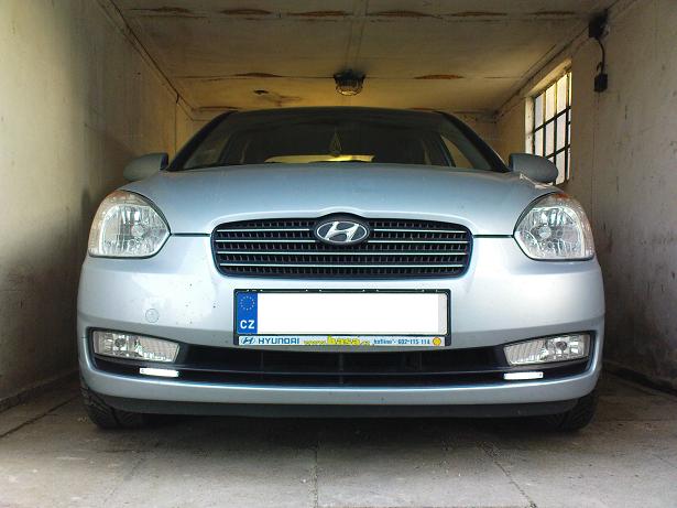

Většina světel co se prodává nemá homologaci pro denní svícení, ale jen jako pozičky...
Takhle jsem se napálil já při koupi prvních.
Jelikož původní obrázky na první podstránce nejsou k zobrazení, přim jednu fotku znovu.
Taky pod mlhovkami, ale neměly homologaci.

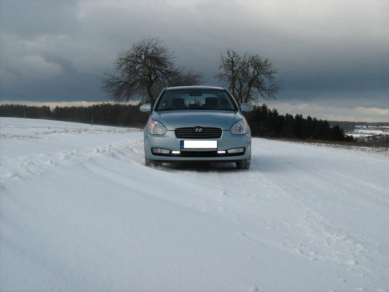

Taky jsem namontoval svetylka,maji homologaci LED Typ SJ286 typ 2 DRL(maji to na skle)cena 1590Kc+120Kc postovne,napojene u leveho pr.svetla(pred konektorem kousek odstranene izolace na obrys.kabliku naletovane a zpet zatavene do izolacni buzirky)a plus a minus primo na baterii. mozna namitnete na rozmery,ale jak uz tu nekdo uvadel v prispevku jezdi spousta aut co nemaj homologaci podomacku vyrobene apod.a sviti jako denni tak nejake 3cm od okraje a 8 cm mezi svetly me vubec nesere,hlavne ze jsou homologovane. a tu je foto vypnute a zaple:

Přesně takhle jsem měl druhou již homologovanou verzi...

Jedna vec že sú homologované ale čo z toho, keď to máte namontované v nesúlade s predpismi? Tá vzialenosť od okraja auta je iste vyššia než 40 cm- stráca sa význam toho svetla lebo teoreticky by ste ich mohli mať aj presne v strede tesne vedľa seba- ak spoza iného auta vaše auto vykukuje len troška, nie ste viditeľný. Cely zmysel svetiel je byť videný...
Na tej maske accenta je to asi problém dobre umiestniť.
