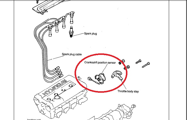

skus mi prosim trocha poradit, kde najdem a ako vyzera OBD II konektor a ako sa robi vlastna diagnostika. apropo ten snimac co si zakruskoval sa nachadza nakoniec niekde hore na motore? resp prepocitava snimacky hriadela cez vackovy hriadel?
