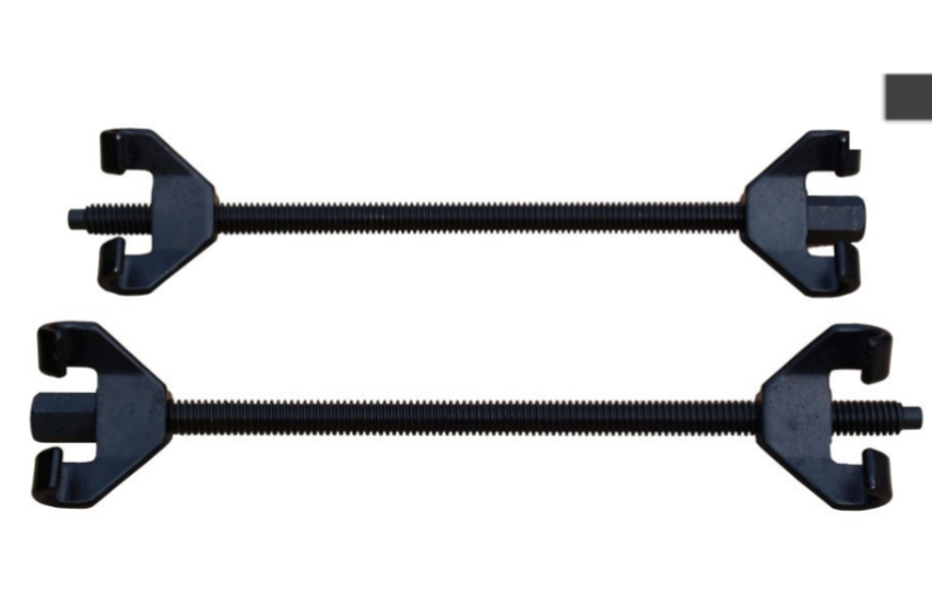

S tymto chcem stiahnut tie struny

Ano to su stahovaky, ale nie kazde auto ma v zadu tlmice v pruzinách. Myslel som ze ani ty nepotrebujes stahovak na zadné.. Len treba opatrne , lebo je to velká sila a pri neopatrnom zaobchádzani moze pruzina vystrelit

ja som menil predne a bez ulozeni no potom som musel aj ulozenie lebo sa ozvali ani nie po 1000km pravda tie prachovky a dorazy tiez. tie stahovaky som mal aj ja a ked je clovek opatrny tak sa to da.
netreba to stahovat uplne len kolko treba a v tedy by sa to nemalo stat.
