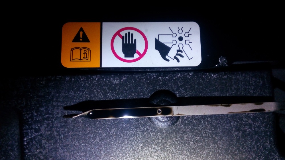

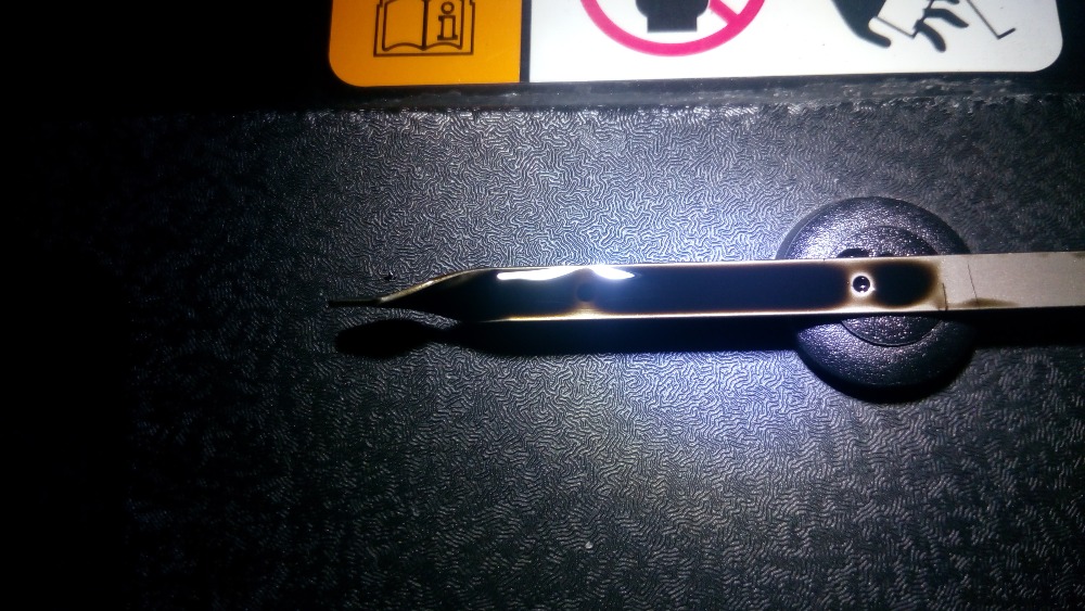

Tak jsem dnes byl znova v servisu tak jak chtěl výrobce reakcí na moji stížnost abych se dostavil znova v servisu na změření hladiny oleje a na diagnostiku, která už po 3. měření samozřejmě nepíše nic špatného a dle servisu zase opět jak jinak vše v pořádku a že naměřené hodnoty pošlou do Prahy... očekávám že i tam bude vše ok.
Výrobce mi do dnes není schopen písemně napsat, po kolika ujetých km má u dobré funkce filtru pevných částic docházet k regeneracím. Je vidět, že asi aji sám výrobce se bojí písemně udat správný km proběh kdy má docházet nejdřív k regeneracím pokud s autem není ježděno pořád jen ve městě a krátké vzdálenosti.
Závěrem co říct? Nikomu už nedoporučím značku Hyundai, naopak budu každého od této značky odrazovat, protože k čemu je Vám 5 letá záruka, když v době záruky se Vám stane třeba můj případ a všeci od toho dávají ruce pryč, že je vše v pořádku a výrobce se nechce k tomu pořádně vyjádřit? Takže 5 letá záruka k ničemu!
Přidávám fotky hladiny motorového oleje, který je naředěn naftou a nad ryskou maximum asi o 2 cm.
Hladina oleje měřena u studeného motoru.

Si pamatuji jak jsem odpouštěl olej, protože už z výroby ho tam bylo moc (bylo to asi po měsíci co jsem měl auto). Mohlo to být tak cca 2/3 množství máš na rysce (neměl jsem to tolik nad ryskou a odpouštěl jsem to kousek pod značku max) a vytáhl jsem z toho něco mezi půl a tři čtvrtě litru. Tady to vypadá, že se ti to množství nafty blíží k litru.
