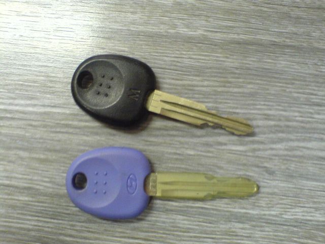

Tak tady jsou fotky klíčků od auta s originál imobilizérem. K těmto Lantrám se dodávali 2 černé klíče pro běžné používání a 1 fialový pro kódování s pomocí Hi-Scanu. Auta bez originál imobilizéru měla klíče s jiným tvarem hlavy.

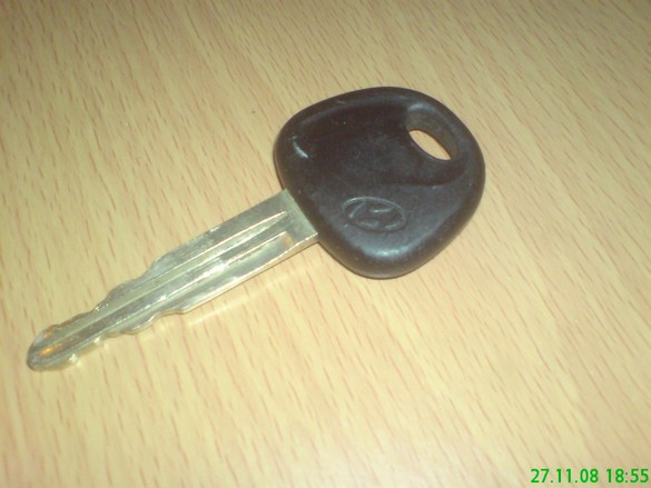

tak ja mam opravdu jiny klič
..to znamena ze k memu autu nebyl ten fialovy klic i kdyz to kupoval byvaly majitel primo u hyunaie jako novy vuz???
to neni rez na klici :D ... to je odlesk

Přesně tak. V Tvém autě originál imobilizér není a k autu byly jen dva tyto klíče. A imobilizér je namontovaný dodatečně. Ono se to dá poznat i podle spínací skříňky, ta u aut s imobilizérem má popisky v černém okraji (v něm je ukrytá čtečka), auta bez mají spínačku celou stříbrnou (jako ta Tvoje kočička).

Mr. HYUNDAI píše:Tak tady jsou fotky klíčků od auta s originál imobilizérem. K těmto Lantrám se dodávali 2 černé klíče pro běžné používání a 1 fialový pro kódování s pomocí Hi-Scanu. Auta bez originál imobilizéru měla klíče s jiným tvarem hlavy.
mám přesně tyto klíče (dva černé a jeden fialový) a to mám jako imobilizér????
Ten klíč nejde nikde otevřít. To ten čip je tam jako natvrdo zalitý? Nemyslim si, že bych měl imobilizer (Coupe 97)

Pokud máš tyto klíče, tak máš čip imobilizéru zalitý v tom plastu. Když se na klíč budeš dívat ze spodu (jako kdyby sis chtěl klíčem vypíchnout oko), tak na jedné straně máš v oblouku plastu malou plošku (nedá se to bohužel vyfotit) a za tím je čip. A koukni se na spínačku měla by mít černý okraj s popisky :-).
Proč by Coupé 1997 nemělo mít imobilizér :wink:?
