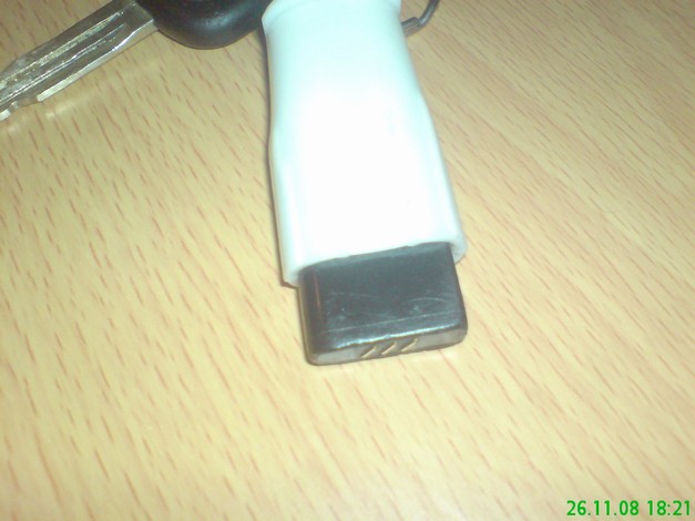

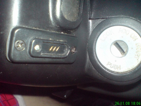

imobiliser je origo ( teda alespon doufam) je to ten privesek co se prilozi na chvilku k tomu proti kusu nad spinackou ... je u toho cerveny svetylko ,ktery se po odblokovani vypne, jdu to vyfotit a upnu to
edit: ted jsem skusil otocit klicem do polohy 2 a vys bez odblokovani imobiliseru,nerosvitily se vubec kontrolky... kdyz seslapnu spojku tak sepne pri pokusu o start relatko, takze asi obe predchozi veci jsou pravdepodobne ok a na vine bude opravdu ten starter,uvidim co s tim udelaji a jak rychle
tady je ten imobiliser a privesek,na fotce neni videt ze ta dioda sviti

Tohle originál není. Origoš je zabudovaný v klíčku. V tomto případě to tedy může být i imobilizér. Takže Tě čeká metoda pokus omyl, kde je problém

Tento imobilizer ti pujde odpojit celkem v pohode ...
Je dodelavany a bude zalezet na tom, jak moc si s tim ten clovek, co ho montoval pohral ....
Je dost mozny, ze odmontujes kus palubovky a hned to najdes, propojis a je to vyrizeny ...
