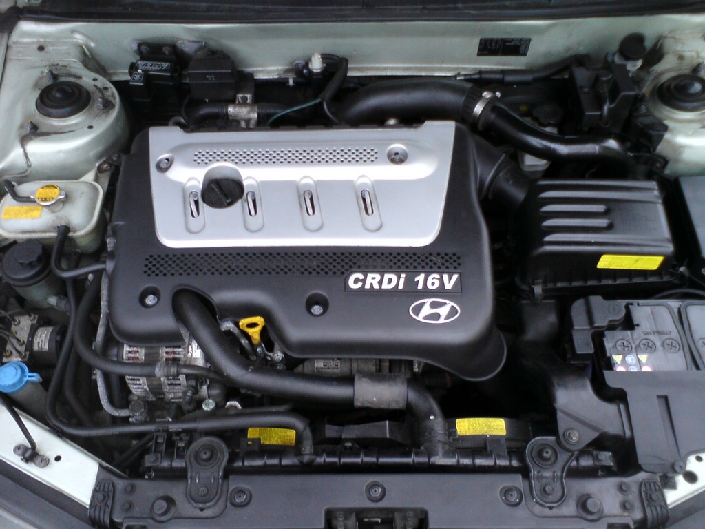

Nazdarek, tak bohuzel se mi neporadilo sehnat zadnou zateplenou garaz, tak mi nezbyva nic jineho, nez horkou vodu pod kapotu. Jen bych se chtel zeptat, kde bych nasel cerpadlo ci to, co je potreba, odmrazit. Posilam foto moji Elantry, tak pokud byste mi prosim mohl nekdo nejak poradit:-)
|Dekuji
|Dekuji
