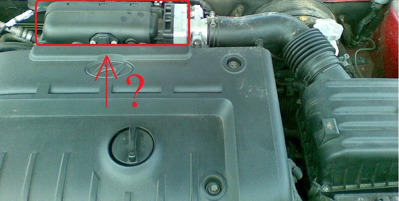

Re: Klepání v motoru
Čauec chlapi,
mám teď taky problém s klepáním, s tím rozdílem, že to u mě nepřestává.
Když nastartuji tak z auta, ani z venku není nic slyšet, jen až otevřu kapotu tak to slyším. Nicméně když auto rozjedu tak hlasitost klepání vstoupá dle rychlosti. Když pak jedu víc jak 30km/h klepání je už slyšet z auta i z venku. Připadám si pak jak v trabantu
Podle poznatků tady jsem zatím kontoloval jen olej, je tak 3 mm nad ryskou minima, ale to by nemělo vadit, když to není pod minimem ne?
Když jsem zkoušel poslouchat odkud zvuk vychází, zdá se mi, že je to nějaký boxík nad motorem, ale nevím co to je? (přikládám foto)
Ještě dodám, že to někdy během jízdy přestane, ale né vždy.
No dnes jsem rozdělával ten box, respektive jsem došel tak do půlky a pak jsem zjistil, že bych tam stejně asi nic neviděl a jakmile jsem to dal zase dohromady tak už to nedělalo
Takže prostě haluz, možná tam byl nějaký povolený šroubek, který klepal nebo fakt nevím, s ničím sem nehejbal
Hyundai Tuscani 2003, 2.7 V6
jinak ten boxík na fotce je rozdělovací komora sacího potrubí, odtud se rozděluje nasátý vzduch do jednotlivých větví sacího potrubí ke každému válci. Jen mě překvapuje, že už je to plastové (nebo šikovně zadeklované). Na RD je to hliníkové.
ex: Hyundai Coupe 2.0, 1997
Tak tím boxem co jsem ukazoval to nebylo
Je to nějaký divný, moc to nechápu, protože to někdy dělá a někdy ne. A když už to dělá, tak jen pár minut, řek bych 3-10min. Akorát jsem zjistil, že ten zvuk nejde z toho boxu, ale někde u motoru, je to těžký to zjistit, když je člověk na cestách a začne mu to dělat. Když nastartuju auto tak to nedělá (to se mi stalo jen jednou, že to dělalo po nastartování), většinou až tak za 5 - 10 minut jízdy. Olej mám teď po max.
