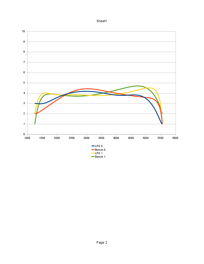

Tak uz testuju svuj vytvor na aute
Priblizne sem i akceleracni metodou nameril prubeh kroutaku v obou variantach, este to zkusim az bude vejfuk uplne hotovej, ale zmeny na nem nechystam, uz to bude spis jenom kosmeticky
Varianta 0 v grafu je bez koncovyho dilu (jenom kus trubky, bez tlumicu), varianta 1 je muj mocny vynalez
Dodam este fotky, jak vypada vejfuk na aute a jak je to reseny
Namereny vysledky odpovidaj tomu, co sem pozoroval pri jizde (dokonce je tam krasne videt rozdil provozu na LPG)

zajimave.. jen otazecka - co je to za jednotky na ose y toho grafu? kroutici moment, ale v jakych jednotkach.. aby byl zrejmejsi rozdil a nebyl jen na urovni chyby mereni..

z čeho jsi dostal ty hodnoty do grafu? Co a čím jsi to měřil?

Hodnoty v grafu sou pomerovy a je to jenom hodnota zrychleni auta (cistej kroutici moment na kolech), kdyby se z toho chtel spocitat kroutak musela by se pripocitat korekce (odpor pneumatik, odpor vzduchu, ...)
Jinak sem to zmeril tak, ze sem si vzal kameru a nahral sem si otackomer pri rozjezdu na dvojku, to se pak nahraje do pocitace, kde se z toho vythanou otacky, spocita se derivace a pak se z toho udela graf, lepsi by bylo pripojit si notas k motoru a namerit to presne, ale tohle pro porovnani uplne staci, presny hodnoty z toho stejne nikdo nechce

aha takze rozdil muze bejt na urovni chyby mereni..
a uz samotny mereni se neda povazovat za presny...

rozdily mezi merenima (v ruznejch rezimech) sou moc vyrazny a navic pri opakovani vychazej stejny vysledkyblack_sheep píše:aha takze rozdil muze bejt na urovni chyby mereni..a uz samotny mereni se neda povazovat za presny...
jasny ze se to neda porovnavat s jinym autem, ale pro upravy motoru u me je to naprosto dostacujci

mno a kolik je teda rozdil 1 dilku osy y? asi jsem to porad nepochopil teda...

ikdyz uplne staci napichnout notas na zapalko a namerit si zrychleni, dokonce sem nekde videl soft, co to umi i jenom podle mikrofonu
