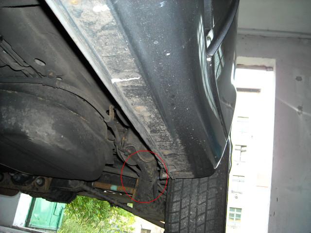

Ted delam cepy ramen a zvedam ho v miste pro to urceny a jde to v poho, sice pod hever podkladam tramek z jamy ale myslim ze na rovnym miste bych to zvednul i bez nej, ale nejsem si jistej, jeste sem to nezkousel
panenkovy hever by si mel davat jako v servisu kdyz ti to zvedaj za nosniky, vzadu je hned za prahem ve predu je trochu utopenej nekde na urovni ramen, zitra schvalne udelam fotky.

tak takle to zvedam
misto kde se to da zvednout panenkovym heverem

no a duvod proc sem to zvedal
