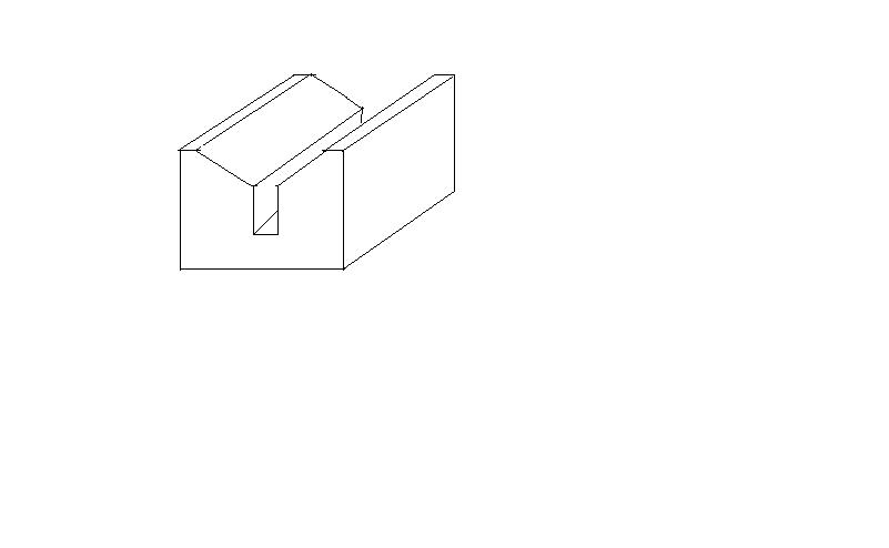

Pri zdvíhaní Santa Fe 2006 podkladám pod patku zdvháka podložku z tvrdého dreva s úkosmi a zárezm pre lem podbehu.Yurii píše:To sou ty adrenalinový sportyRexcor píše:Já se standartním zvedákem už 2x přezouval. Bez problémů. Jen jsem si mohl ruku ukroutit:-Domlouvám se za ten OT ale mam se skupáčem podobný problémy, je už tak sežranej, že za záchytný body ho nezvednu vůbec nikde
- podložka.JPG (12.55 KiB) Zobrazeno 5793 x

Tak ten dřevěný špalíček s úkosy je dobrý nápad...jistě si pořídím-není třeba se pak složitě trefovat do úchytných míst..špalík se ustaví sám do míst,kde má být.
