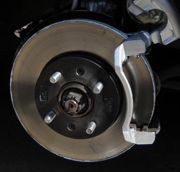

Já mám najeto 29tis km a zadní i přední kotouče si myslím má v pohodě viz foto: :shock: :wink: 8) :mrgreen: :arrow:
kotouce predni.jpg (55.28 KiB) Zobrazeno 3154 x
auto 7 037.jpg (56.77 KiB) Zobrazeno 3154 x

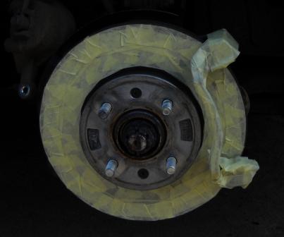

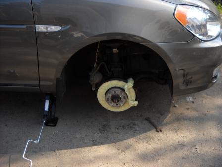

Přikládám sem nějaké fotky a malý návod jaká je jedna z možností barevné úpravy brzd :mrgreen: :lol: 8)
Začátek je jednoduchý hodíte autí na dva hevery(pokud nemáte stolici) :P , sundáte si obě kola a jde se na to =P~
Nejdříve jsem pořádně drátěným kartáčem očistil brzdiče, pak ty prostřední části ještě brusným papírem.
Dále od šroubujete ty potvory co drží destičky, jsou na dvou šroubech velikost klíče 14,
pak oblepíte kotouče, tak aby se na ně nedostala barva, pokud někdo má, tak stlačeným vzduchem očistit zbytky nečistot, já neměl tak jsem to nejdříve vzal košťátkem a pak jsem to nastříkal sprejem na čištění brzd(koupen v autokelly za 47,-).
No a pak už jen barvíte dle potřeby, já dělal středy černě a zbytek stříbrnou aby to ladilo s kolama :lol: 8) :D/
Výsledek posuďte každý sám... :lol: :D/ :arrow: 8) :hyu:

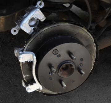

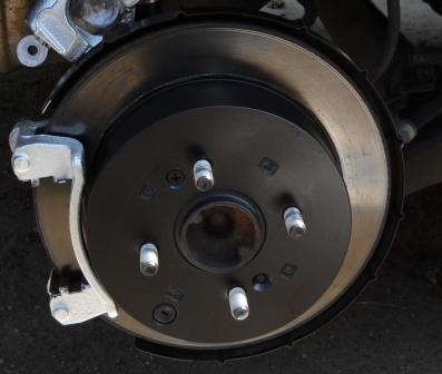

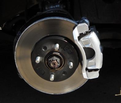

A zbytek foteček :arrow: :arrow: :arrow: 8) :hyu:
zadní detail.jpg (56.66 KiB) Zobrazeno 3141 x
přední detail_3.jpg (55.27 KiB) Zobrazeno 3141 x

A ještě zbytek :arrow: :arrow:
zadni detail_2.jpg (55.55 KiB) Zobrazeno 3141 x

Snad to někomu pomůže :? :lol: 8) :idea: :arrow:
zadni detail_3.jpg (58.46 KiB) Zobrazeno 3141 x
