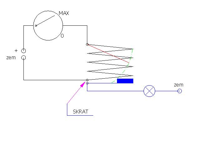

Ak ale je to konštrukčne riešené tak, že otočný bod reostatu v palivovej nádrži je blízko kontaktu, ktorý spína žiarovku, robilo by to presne to , čo opisuješ, hneď nakreslím.
- SNIMAČ PALIVA.JPG (18.89 KiB) Zobrazeno 4357 x
