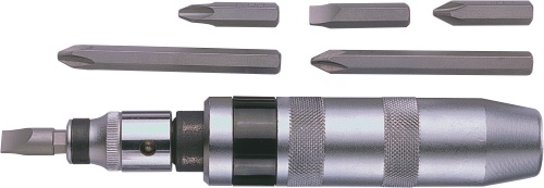

Chce to ten šroubovák na kladivo, maj ho většinou ve všech servisech. Se někde zastav, oni do toho třikrát bouchnou a je to. 8)

Bishop2225 píše:Chce to ten šroubovák na kladivo, maj ho většinou ve všech servisech. Se někde zastav, oni do toho třikrát bouchnou a je to. 8)
nic takoveho neznam pujdu do servisu a budou se na me divat jak na saska co po nich chcu :D

Správne se tomu říká rázový šroubovák

jj... sem měl horečku a byl jsem línej to hledat na netu... Ale asi si ho taky pořídim, je to super věc... Našel jsem nějaký už od pětikila... :D/
