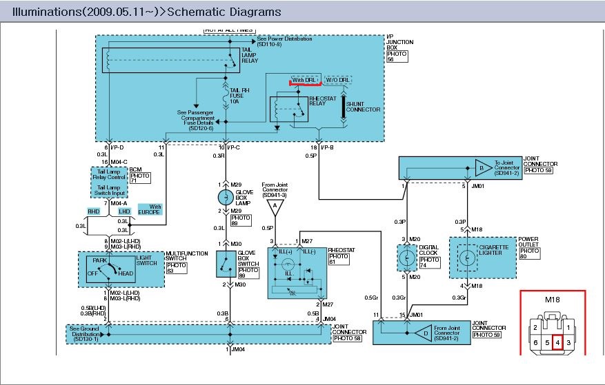

Ahoj, lidi. mám dotaz
Jde to udělat tak, aby bez zapnutých světel svítila i přístrojovka? Také jsem si pořídil denní svícení, které se zapíná automaticky po nastartování motoru. Tím pádem je ale kromě palubního počítače, rádia a klimatizace vše ostatní zhasnuté. Chtěl bych, aby mi svítili i palubní přístroje, které jsou špatně nečitelné, pokud na ně zrovna nesvítí sluníčko...
Díky za odpověď
JiMi
Hyundai i20 2017, bílá, interiér mocca.
alarm
Příspěvky: 3696
Bydliště: BLAVA
Re: Osvětlení palubní desky
Příspěvek od alarm »
Nedalo mi to a tak som išiel von (10-te poschodie :mrgreen: ) a naštartoval auto. Výsledok je, že svieti mi len modrý display :-k . Zbytok nesvieti.
Ak ťa to moc hnevá, myslím, že by som to dokázal odstrániť, ale mne sa s tým už nechce hrať...
Postupoval by som nasledovne:
Od polohy klúčika II by som odviedol 12V a napájal ním relé. Ak je auto naštartované, relátko je zopnuté. Prípadne z poistkovej skrine v motorovom priestore je 12V po naštartovaní (mám tam zapojené DRL)
Potom by som pátral po relátku, ktoré spína osvetlenie prístrojovky po zapnutí parkovačiek.
Toto relé by som spínal tým pridaným relátkom, samozrejme cez diody, aby sa plus nedostal ďalej po drôtoch, lebo by sa znovu zopli aj ostatné veci, ktoré nechceš.
Niečo skrátka zopína to osvetlenie, a ak zopína viac vecí, ostatné sa dajú relátkom prerušiť.
Žial nemám takú schému zapojemia auta, aby som povedal, že je to tak a tak....
Škoda 100, Škoda 100
Favorit 135 ,Favorit 136
Accent 94 .... 1998-2003
Accent LC 2004

Diky za info, no to ja vim, ze by se to muselo udelat takto nebo podobne. Ja spis myslel, zda to neni otazka preprogramovani logiky v aute... Spousta aut tak funguje, no Korejci asi stale jeste jedou po dratech...
I tak diky. :wink:

ze zajimavosti jsem se podival jaky je schema zapojeni. Podle obrazku se pocita se zapojenim DRL?
