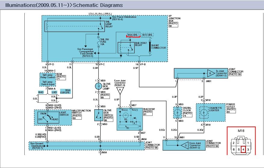

Mám I30, 1,4 Classic a display na palubní desce při zhasnutých světlech svítí dostatečně intenzivně aby byl čitelný i za slunečného počasí. Bohužel naši mocní rozhodli, že se bude svítit i ve dne a tím pádem se intenzita podsvícení sníží téměř o polovinu a já když si chci za sluníčka přečíst některý z údajů, tak musím krátce zhasnout světla. Nejde nějakým jednoduchým způsobem (proveditelným i v garanci) zajistit, aby display byl podsvícen stejně se zapnutými i vypnutými světly? Díky

Takže to vidím na závadu, nebo: máš regulaci jasu? Alespoň v comfortu je regulace jasu přístrojů (vlevo od volantu) a třeba se chytá na světla (noční režim?). Nesahal jsem na to, tak nevím.

v clasicu je priprava na regulaciu osvetlenia, staci kupit len to koliecko vybrat jednu tu zaslepku napojit koncovku a fachci to

Nie je to závada.Keď zapneš svetlá, prístojovka automaticky zníži jas.Logicky preto, že ak máš zapnuté svetlá ideš v noci a vtedy by prílišné osvetlenie mohlo pôsobiť rušivo.

A to je možná právě jádro pudla.Když nemáte regulaci osvětlení,jak je nastavená od výroby.Jestli je na Max,nebo něco mezi.Já mám nastaveno osvětlení na minimum,protože mi to vadí při noční jízdě.A pokud to takto zůstane i přes slunečný den,je PP opravdu hůř vidět.Stačí ale trochu přidat na osvětlení a je to v pohodě.
