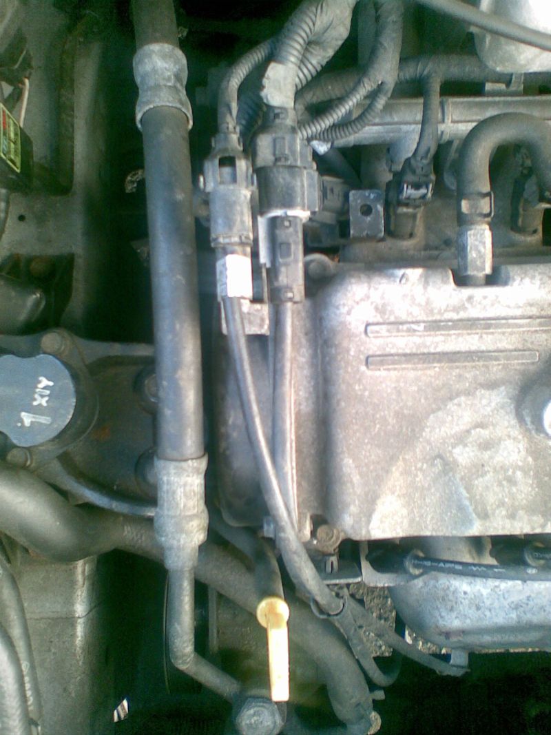

Je pravda že podle manuálu je to přesně to místo jak je zobrazený na tý fotce nahoře vedle výka ventilů. Z tý fotky to neni moc vidět chtělo by to detail Harde přesně toho místa jak je to na tý fotce, muselo by to bejt na nějaký trubce zakončený nejakým čidlem, protože podle manuálu je tady přesně to místo kde je konektor k tomu čidlu přímo napojenej.

Tak 1,3 ho má hned vedle vypínacího válce spojky ze předu na bloku motoru to jo, ale 1,1
musím nějakou odchytit a kouknout.
Re: Cidlo tlaku oleje
Todlec je muj moturek:)
- 15112009a.jpg (126.73 KiB) Zobrazeno 381 x
Tak musíš jít po kabelu a najdeš ho.
To čidlo bude nejspíš komplet s delším kabelem.
Nalezeno:) sel jsem od toho kabelu a cidlo se nachazi uplne dole, asi v blizkosti olejovyho filtru. Je to tak tak na natahnuti ruky, ale s klicem se tam moc nevejdu. Navic jsem neprisel na zpusob, jak z neho sundat hadicku a bojim se, jestli z toho nahodou nezacne tect olej. Takze to necham odbornikum. Ale dekuji, aspon jim reknu kde to je:)
