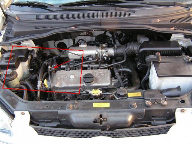

Prosim, prosim, pekne koukam...vi nekdo, kde najdu tohle pitomy cidlo? Odeslo do vecnych lovist a diagnostika si to mysli taky....
motor 1.1 46kW 2003
motor 1.1 46kW 2003

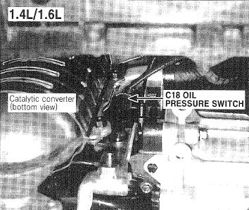

Re: Cidlo tlaku oleje
1.4 nalevo od katalyzátoru

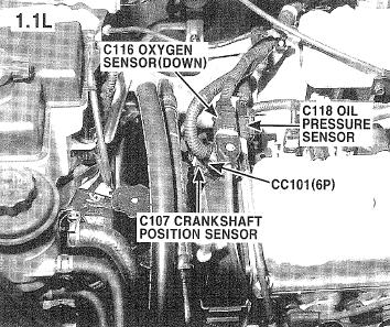

1.1 napravo, vzadu u horního krytu (takhle navrchu bych to netipoval)

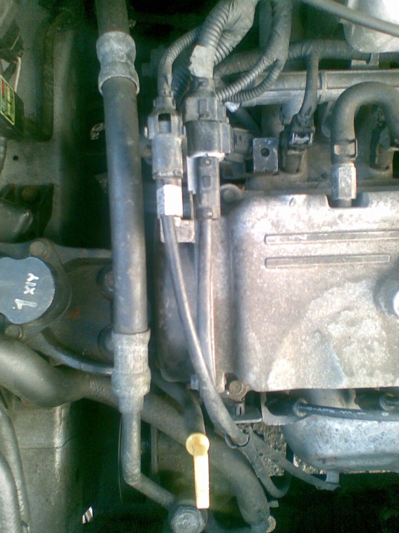

Diky. Muzes to, prosim prosim, vyznacit na tyhle fotce? Ja to z toho obrazku uplne dobre nepoznal (ja vim, ze jsem hroznej
Podle toho obr. je to tak. Čekal bych to zašroubovaný někde v bloku a ne takhle.. To jsem ti tam dal spíš jen jako nápovědu, kde hledat, ale protože 1.1 nemám, tak ani nevím, jak to je u toho motoru řešený, proč to tak je..
Deeeekuji, deeeeeeekuji mnohokrate...
