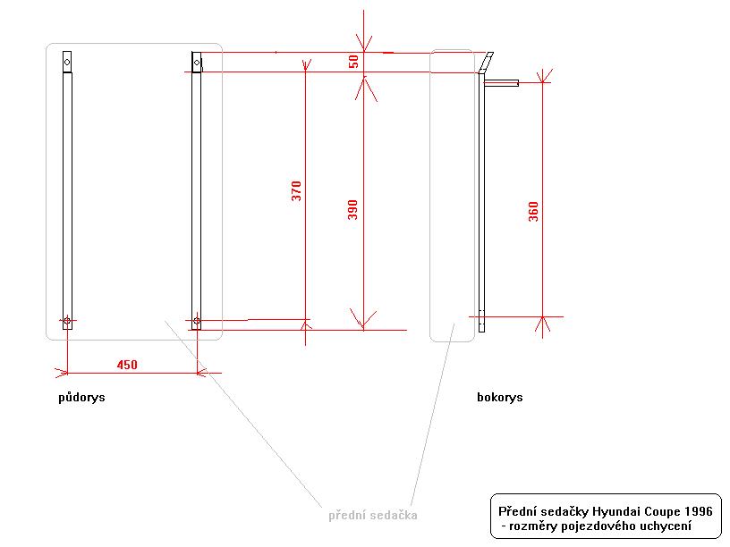

Este jedna otazocka (v praci som prilohu nevidel, nenacital mi ju pocitac) .. Chapem to spravne ze je to len zadna sedacka a operadlo, alebo ten mensi obrazok je rozmer prednej sedacky?

no chtel si zadni lavici, tak jeden je sedak a druhy je operadlo (teda jedna polovina )

jj, myslel som si.. Ak budes mat este chvilku ze pojdes do auta, mozes mi aj pozriet tu druhu polovicu mojej otazky?
teda sirku prednej sedacky a roztec vodiacich list? Neviem ako to tam je, v zivote som v tom nesedel a tak nemam zdania ze ci nie su nahodou sirsie ako moj priestor pre ne vyhradeny..
Fakt nerad otravujem, ja len ze ak by bol cas...

Re: rozmery interieru coupe
sorry nestiham takze alespon od ruky v malovani, sorry za kvalitu mel jsem na to asi 10 minut cas
mam zahrabany na pude ty puvodni sedacky - ty jo kuze je kuze jak jsem je tak ochmataval. meril jsem je krejcovskym metrem a pod stolem, takze nerucim za presne mm - ale plus minus centimetr by to melo sedet. meril jsem to dvakrat vzdycky.
zapomnel jsem tam okotovat sirku predniho sedaku - MAXIMALNI sirka je 530mm. Pozor, operadlo prednich sedacek se mi zdalo bejt jeste o naky ten cm sirsi. uchyceni je tedy realizovany pres 4 diry -> 4x sroub - nakreslene diry, a dva vodici cepy, to abys to usadil presne a dobre se ti to potom sroubovalo. roztece jsou otokovany, ale prosimte nic nevrtej dokud to nebudes mit doma - je to jen pro predstavu jestli to je vubec realizovatelny

jo a ta predni cast s otvorem pro srouby, o delce 50mm, je sklopena o uhel tak 40 stupnu.. (cca)
Super, diky moc. Toto som potreboval. Prerabat sa bude az ked budu doma, potreboval som len vediet pribliznu velkost aby sa mi tam aj vosli..
