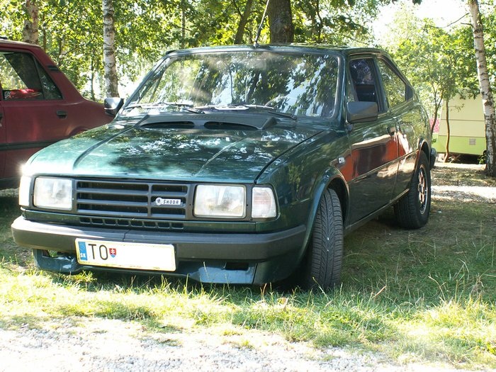

Dik za ochotu. Coupatko je Skoda RAPID.
A k tomu dojde urcite, uchytenie uz mam v plane rok prerabat, ale stale sa mi do toho nejak nechcelo. Pozeral som aj ine interiery, ale z coupe mi pride asi napodobnejsi rozmermi a vyzera pohodlny..

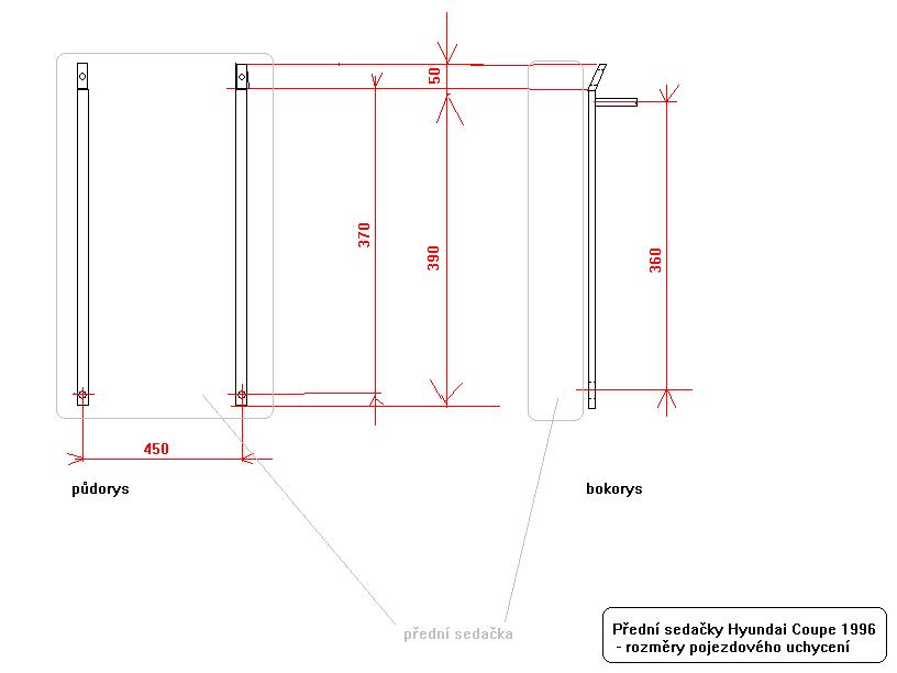

vo vikendu to muzu pomerit, mam na pude puvodni sedacky z coupe 1. gen :-)

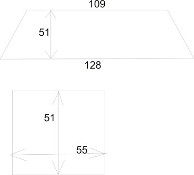

tak sem to ted meril pridavam muj celozivotni vytvor v corelu :) jinak sila tech polstaru je na sedaku 7cm a na operadle 12 a vsechny cisla v cm jo a operadlo sem meril jedno tak si to spocitas :)
