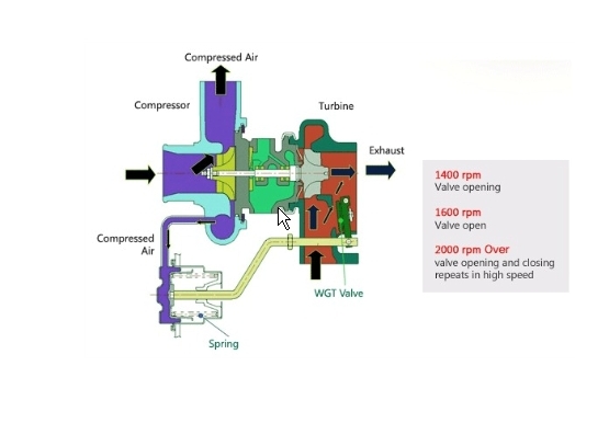

To: Oltcitak CRDI WGT je s turbem s obtokovým ventilem, to znamená, že turbo je pevně nastavené a když udělá větší tlak tak odfoukne......

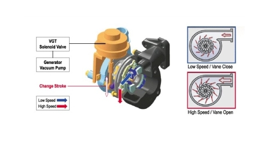

CRDI VGT je turbo s variabilní geometrií lopatek, a tohle turbo podle zatížení nastavuje jak proudí plyny na lopatky a tak reguluje tlak v sání

to Richard555: dakujem. A ja som si doteraz myslel,ze obidva maju variabilnu geometriu
- VGT.jpg (52.99 KiB) Zobrazeno 2817 x
- WGT.jpg (54.3 KiB) Zobrazeno 2817 x

a samo se omlouvám, odfukování přebytečného vzduchu před sáním se už dnes používá asi jen ve sportovních motorech, WGT otvírá obtok ve výfukovém potrubí, tak že výfukové plyn nejdou všechny přes turbo ale část z nich rovnou do výfuku.....
