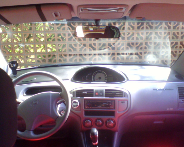

Vrhnu se na to asi zítra a budu se snažit to nějak popsat či nafotit. Dnes jsem měl víc volna tak jsem se vrhnul na větší akci.Dalo mi to a výsledek se dostavil. LED světla RL. Samozřejmě s automatickým zapnutím a vypnutím . Mám tam relé které se sepne pokud se (+) dostane na jedno z parkovacích žárovek v hlavním světle. Na klidovém kontaktu jsou "pověšený" obě světla.Dle měření bere jedno světlo asi 1W. Světla mají homologaci E11 v kroužku a RL.Tak doufám, že to stačí.
Pokud by se světlo rozbilo tak teď už by to byla brkačka. Světla se dají rozebrat a odletovat od nich kablík. Nejsou buhví co, ale účel plnit budou. Alespoň když je někde rozbiju či bude o ně nějaký "zájemce" tak to nebude taková škoda.
Fotky jsem fotil mobilem , měl jsem ho po ruce tak omluvte kvalitu snímků.

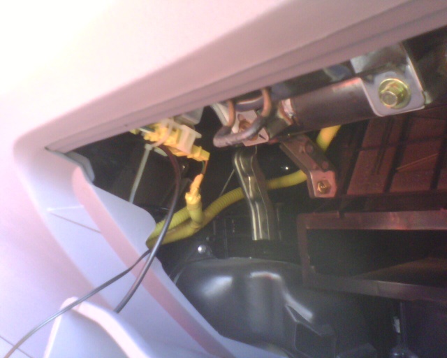

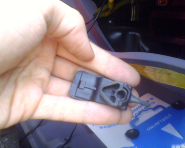

Tak čidlo od teploměru mám přehozené od dveří do kastlíku filtru. Operace mi trvala asi 20min i se sháněním delšího drátu na protažení. Nafotil jsem pár fotek tak snad bude nějak jasno. Otevřel jsem kastlík u spolujezdce. Vyndal dorazy kastlíku. Chce to trochu cviku, ale ted když vím jak na to tak je za 3s doraz venku. Chce to trochu ze vnitř kastlíku doraz nehtem podebrat a jakoby vyklonit a trochu táhnou k sobě.Potom si v vnější strany pomoci rukou zmáčknout dorazovou gumu a doraz se ještě více vykloní a jde lehce ven.Doraz jsem taky nafotil tak pro ty co to budou dělat poprvé to snad k něčemu bude.Potom už stačí delší drát a jelikož mám teploměr na palubce protáhnul jsem směrem od kastlíku k volantu. Jsou tam celkem dutiny tak není problém s drátem projít skrz. Na straně kastlíku jsem přebytečný drát smotal a připevnil stahovacím páskem. Ve filtru není problém vůbec žádný, jen čidlo bych asi neumistoval hned ke kraji, ale kousek dál ať to má co nejlepší přístup k luftu. Nijak jsem ho nelepil tak snad neulítne.
Teď budu jen zkoušet jaký bude rozdíl o proti předchozímu umístění.
Další fota přiložím v dalším příspěvku.Nejdou mi vložit víc jak 3 fotky.
