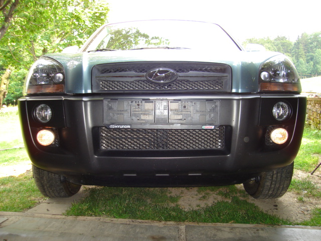

Ukažte, jaké máte světýlka pro denní svícení taky
Re: Světla pro denní svícení TUCSON
Ahoj,mám denní svícení 4 roky HELLA ,halogn žárovka ,spotřeba 16W, životnost údajně 2000 hodin,Je to kompakt tak žárovky nejdou vyměnit .Jinak velká spokojenost !
ZBYWA - Pěkné, máš to taky jako já, jak vidím

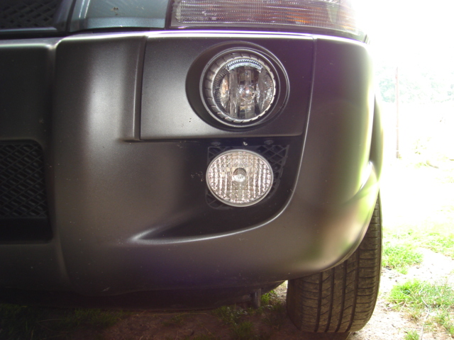

Tak taky hodím foto denních světel. Měl jsem je doma asi rok a pořád nebyl čas je tam dát až to moje drahá trochu ťukla a musel se měnit nárazník tak jsem je tam konečně zakomponoval.
Tusim si upravoval toho viac, velmi to tomu predku pristane.Tomasino píše:Tak taky hodím foto denních světel. Měl jsem je doma asi rok a pořád nebyl čas je tam dát až to moje drahá trochu ťukla a musel se měnit nárazník tak jsem je tam konečně zakomponoval.
