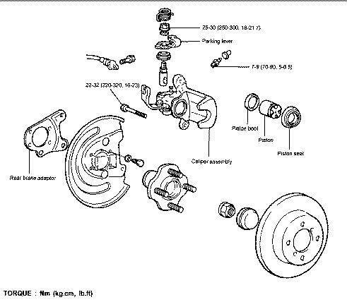

Re: Zadní kotouče
Příspěvek od Lhoty »
zadní brzdy
podle obrázku bych řekl že je to stejné

mirpie
Příspěvky: 4138
Re: Zadní kotouče
Příspěvek od mirpie »
jo, omlouvám se za dezorinetaci. Ano, sundej jen brzdový třmen, pak ty dva malé šroubky na kříž. šroubovák a je to, na matici nesahej. Já ted nedávno dělal s kotouči i zadní náboje, tak mi to nedošlo.....
