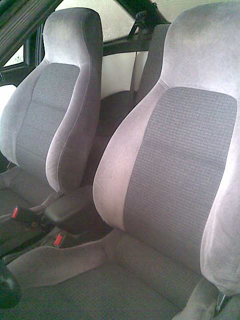

Musim sa vam pochvalit novymi sedackami :)
