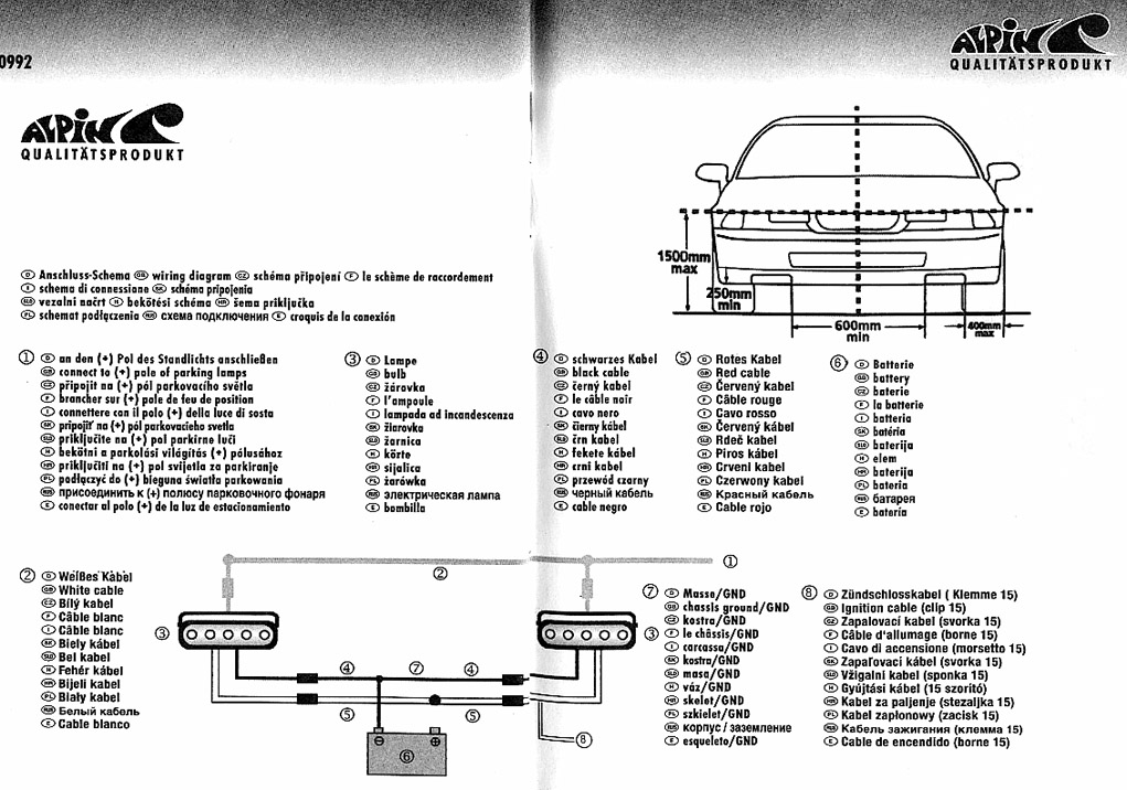

Tady je manuál.
Bez názvu-1.jpg (213.34 KiB) Zobrazeno 4414 x

podle obrazku to jsou svetla bez automatickeho modulu,
bily musis dat na obrysovky+
minus cerny kabel na baterku - pol ci jinde na kostru
cerveny + bud na pojistkovou skrin kde se po zapnuti klice sepne privod +15(viz treba foto v teto tematu na prvni strane) nebo jak bylo psano na altik tenky kablik na kontrolku dobijeni

Toto je blbost, pokud to zapojíš rovnou na baterii tak ani nemusíš startovat, hnedle se rozsvítí. Jinak jsou to světla s modulem (modul je spínací relátko) přímo ve světlech. Takže černej na kostru, bílej na obrysovky, a červenej buď na něco co se spíná sepnutím klíčku nebo na drát alternátoru co vede ke kontrolce

A co Vám v tom brání? Jsou tam dva (jeden je na buzení alternátoru a druhej vede ke kontrolce), stačí prosvítit kterej je kterej a zapojit na na něj, někomu jsem zde psal myslím na Getz fóru.

k altiku vedou dva draty tenky a hruby tak na ten tenky to spojis
