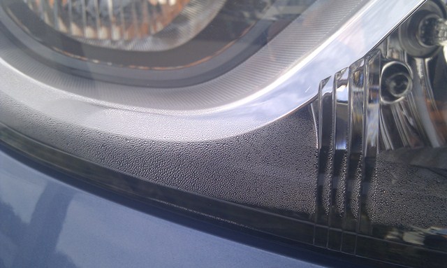

ahoj,
taky se Vám mlží světla ?
přilkádám aktuální fotografie, přední světla řeším od listopadu, zatím pro
neřešitelné !!!!!!
jak jste na tom?
jak jste na tom?
- web2.jpg (53.79 KiB) Zobrazeno 5697 x
- web1.jpg (66.91 KiB) Zobrazeno 5697 x
Hyundai ix20 Trikolor - 1,4 CVVT , Ice Blue, 11/2011
