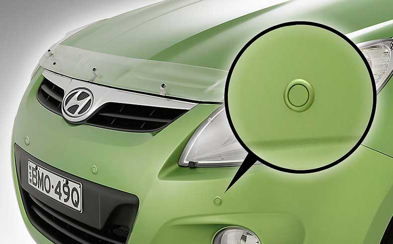

Přikládám jedno foto, které mi našel pan Google u australaského :hyu: . Jo a dokonce tam měli obrázek i na předek, takže taky přikládám.
Přesně takovéhle provedení se mi líbí, barevně to sedí s autem a žádná černá nic nenarušuje. :wink: Jinak tady je test na jednoho výrobku Cenmax 4305. http://www.youtube.com/watch?v=fsKgUJyrNKA Bral bych to klidně i bez toho displeje, tzn. stačil by mi pro indikaci jenom s pípací jednotkou.
Přední park. asistent.
Zadní parkovací asistent.

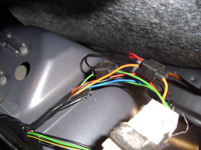

jo Franta si to plete. Zpátečka je normálně v zadní skupinovce a né ve dveřich a kabely k žárovce se dají krásně najít dle barvy = kostka-žárovka.

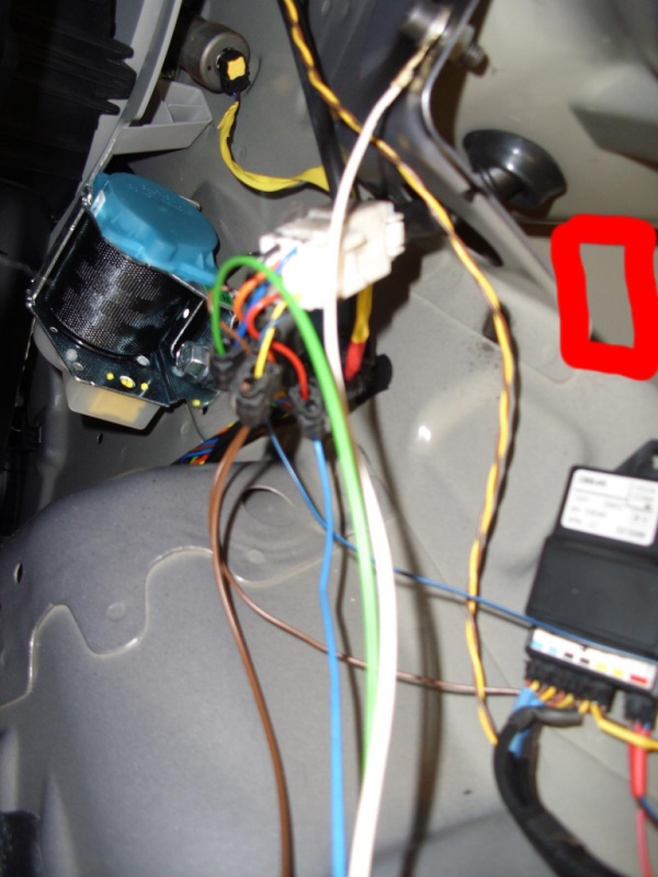

PetrT30
Příspěvky: 87
Registrován: 19 úno 2011, 21:08
Re: Parkovací asistent
Příspěvek od PetrT30 »
Nechce se mi to znova rozdělávat tak bude muset stačit toto. Je to u pravého podběhu.
Tam jak je ten červený obdélník tak tam je v podběhu smotaná ta elektrika.

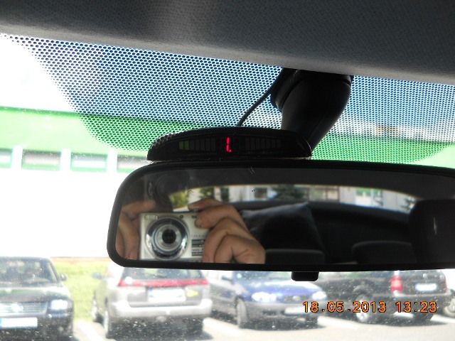

Ako nový člen hyundai clubu Vás všetkych zdravím. Chcel by som sa zúčastňovať vaších debat pri riešení technických problemov ako aj drobných úprav našich autičiek. Som majiteľom H i20 jeden rok a po absolvovaní prvej prehliadky som si nahodil cúvacie senzory.Pri ich montáži nie je potrebné davať dole náraznik. Celá suprava obsahuje monitor na určenie vzdialenosti ako aj s akustickým upozornením. Monitor je upevnený silikonom na vnútorný späťak popod strešné čalunenie a zadný stĺpik.
foto 036.JPG (162.13 KiB) Zobrazeno 5309 x

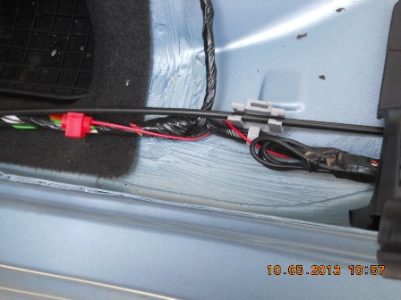

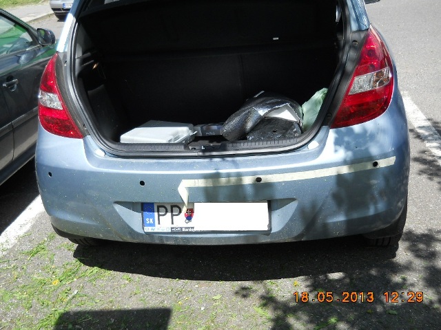

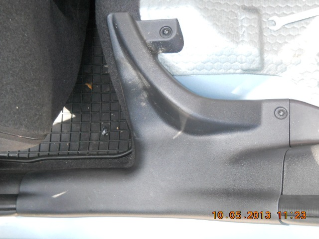

Příspěvek od rudikk »

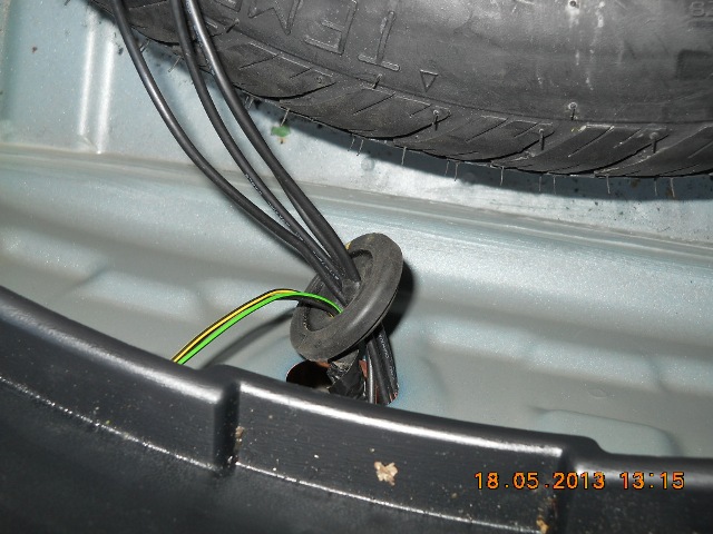

Prívod napätia je braný od ľavých zadných dverí spod čalúnenia na prahu kde je umiestnený zväzok káblov (zelený na cúvačky)
Senzory su navrtané 46 cm od seba
foto 034.JPG (188.83 KiB) Zobrazeno 5308 x

Gumená prechodka
Gumená prechodka

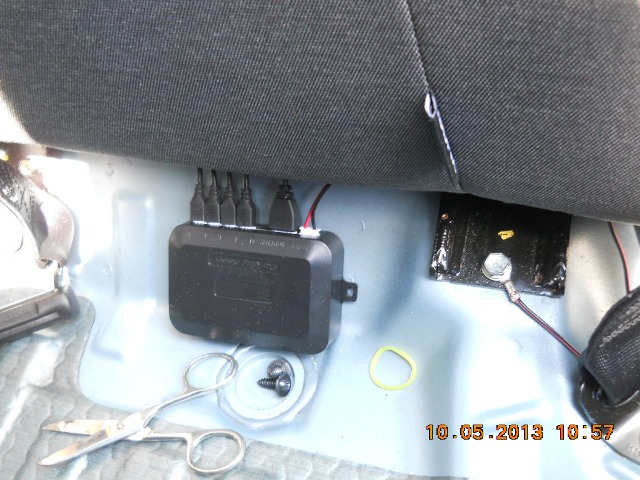

Riadiaca jednotka je pod zadným sedadlom
foto 022.JPG (160.69 KiB) Zobrazeno 5307 x

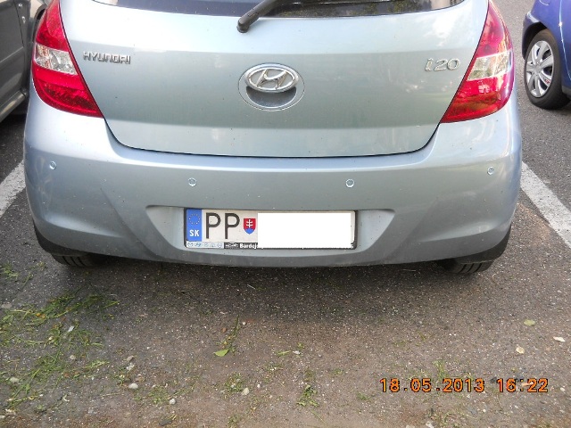

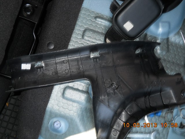

Snáď to niekomu pomôže.
A tu je celkový  výsledok môjho snaženia a ak by mal niekto zaujem môžem to ešte doplniť.
foto 038.JPG (193.42 KiB) Zobrazeno 5307 x
