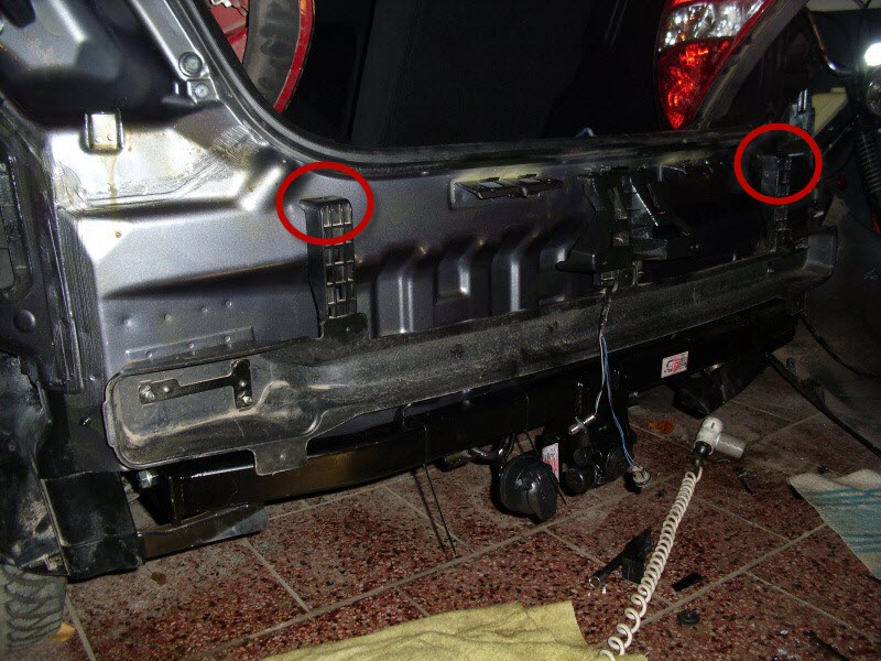

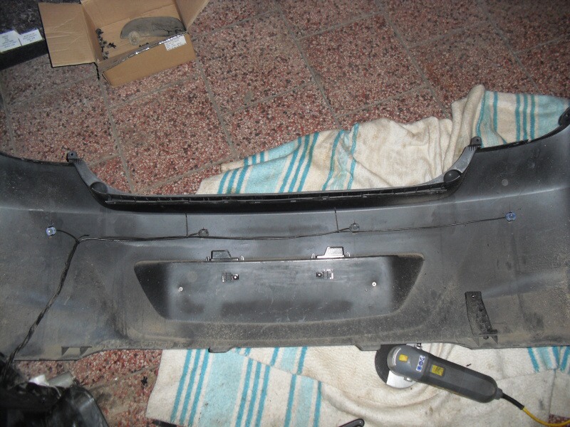

Jo ten nárazník je přidělanej pěkně na prd :wink:

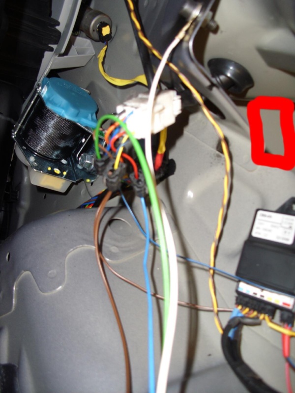

origo přidělaný senzory:
Sundáš světla - tahem k sobě!!!!!
Mrkneš zespoda kde jsou všechny ty plastový nyple na křížák a odšroubuješ je. Musí se oddělat i zadní lapače (drží na něm plastové podběhy) - a pokud nemáš nějaký spešl šroubovák-křížák tak sundej i zadní kola :(
Největší magořina je vyznačená níže na obrázku. Velmi dlouhým křížovým šroubovákem to zespoda hezky povolíš, ale zpětná montáž těch nyplů je doktořina jak vyšitá. Možná je jednoduší způsob, ale nepřišel jsem na něj.

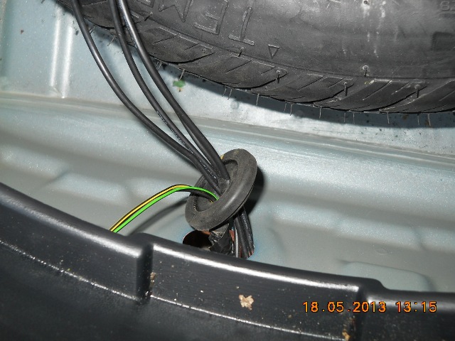

Kabely od senzorů jsou vedeny průchodkou u pravého podběhu. Nad podběhem (uvnitř) je "upevněna" el. paskou (si tam jen tak plandala) řídící jednotka. A pokud ti bude přebývat cca kilometr drátu tak ho smotej do klubíčka a hoď ho do podběhu jak se to dělá v servisech u nás!!!
Hodně štěstí.
