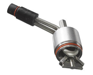

Ten vyhřívaný filtr má určitě něco do sebe, já jsem to řešil po domácku a od té doby jsem s naftou neměl problém. Filtr je origo z hyundaje, tak že po filtračních schopnostech jsem se nikdy moc nepátral.
Elektrický ohřev chladící kapaliny má i accent, tada alespoň ten můj. I když někdy si říkám jestli je funkční, protože v těch mrazech co teď panují se auto zahřívá dost pomalu.
To mne taky nedávno přivedlo na myšlenku, že s tím zahříváním aktikovi trochu pomůžu a montoval jsem elektrický předehřev na 220V.
Večer zapnu topné tělísko do zásuvky se spínacíma hodinama které zapnou asi hodinu před tím než jedu a je to.
Motor sice není nahřátý na 90 stupňů, ale na dotek je hlava teplá tak že startuje jako teplé auto a mnohem rychleji se zahřeje.

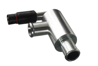

Teď mám tělísko na hadici, něco takového jako je na 1 obrázku, ale povedlo se mi najít tělísko které se montuje přímo do mrazové zátky. (2obrázek) Podle výrobce se však na accent 1,5 CRDI tělísko nedělá, ale zarazilo mne že ho mají na GETZ 1,5 CRDI a podle montážního návodu je v getzu stejný typ motoru jako v accentu a to D4FA. Stejný je i v kia rio.
Psal jsem jednomu prodejci na slovensko jaký má to tělísko průměr abych to pro jistotu porovnal s průměrem mrazové zátky na mém motoru tak uvidím, za pár dní snad budu chytřejší.
