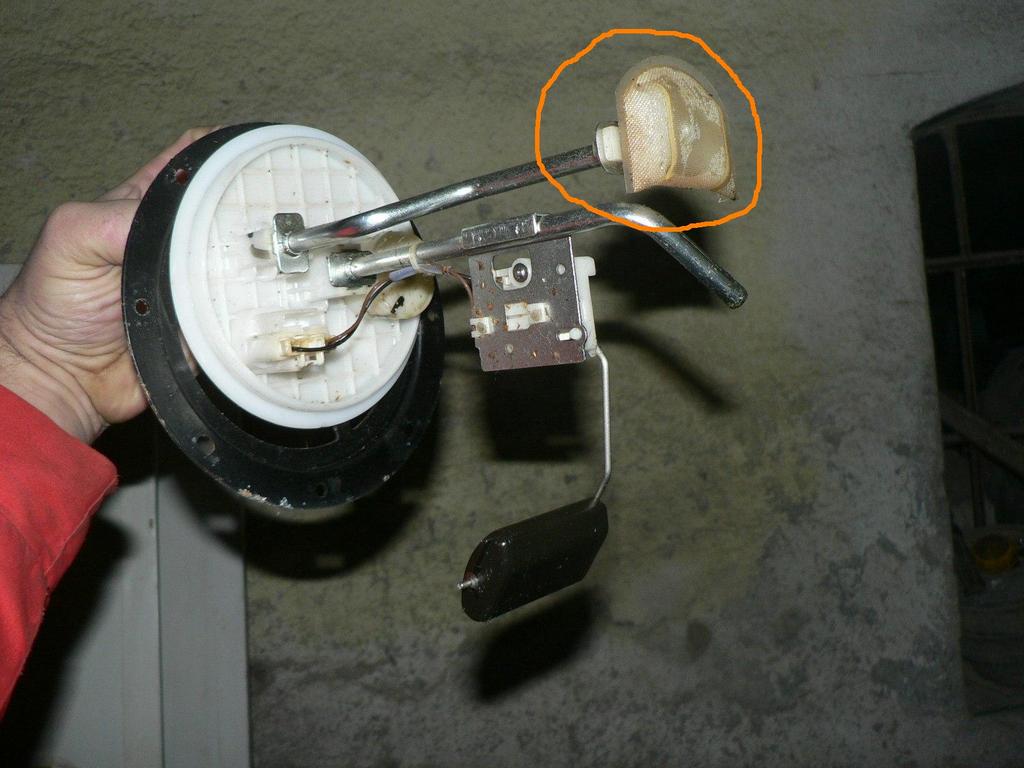

Jo jo, taky mne to jednu zimu potkalo.
V nádrži žádné čerpadlo není, je tam jen sítko na trubce která nasává naftu (vlastně ani nevím kde má accent nějaké čerpadlo)
To síto bylo taky pěkně zaneřáděné, ale když mě potkal tento problém dělal to palivový filtr u motoru který je skrátka tak jemný že ho můžou ve velkých mrazech zacpat krystalky parafinu (nebo možná i vody)

Když mi to udělalo, tak se mi povedlo s autem doskákat k první benzince, koupil nějakej ten přípravek, nalil ho do nádrže a dotankoval trochu nafty aby se to v nádrži promíchalo.
Pak jsem napumpoval a nastartoval, asi pět minut auto ještě trochu škitalo a pak se motor rozběhl norrmálně.
Pokud ti to nejde ani nastartovat tak by určitě pomohlo ten filtr něčím nahřát, třeba fénem. Za LPkolem se na něj dostaneš zespodu.

Podle mne to tu pumpu vcucne protože to nemá naftu, proto to taky běží jen chvíly a pak chcípne.
Pokud jsi filtr nahříval tak ještě rozdělej tu nádrž a mrkni na to sítko co jsem fotil.
Potom už je jediná možnost že by to zamrzlo někde v trubkách pod autem a to už ti fakt pomůže jen teplá garáž.
