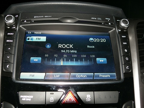

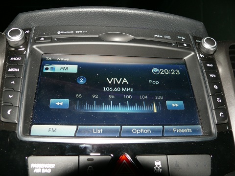

Slepec som, díkes:) Ok, tak sme sa dopracovali k RDS.
Haer: Vidím názov rádia, aj kmitočet, vypisuje mi to dokonca aj aký žáner dané rádio hrá.
Prikladám foto.
Tak sa opýtam na rovinu a polopatisticky - ako teda zariadim, aby mi to tie nešťastné názvy skladieb vysielaných v rádiu vypisovalo? Viem, že na VIVA to funguje. (testované na inom aute, ROCK nemám overený)
Prikladám foto.

Pokud stanice název skladby nevysílá,můžeš se postavit třeba na hlavu a stejně to na displeji mít nebudeš.....
Re: Rádio, Média
Linsseason: Na rovinu odpovim - nevim
Nemas slabsi signal? Ja to zkousel na stanici, kterou vim, ze to vysila (taky z predchoziho radia). Doma ani tuk (nazev stanice i zanr ok) , o 5 km bliz k Brnu uz v pohode.

Signál je super, bývam v krajskom meste, stanice hrajú bez problémov. Viem, že rádiá majú RDS funkci, veď inak by mi asi ani neukazovalo názov stanice a ten žáner, čo som spomínal. Niekde som sa dočítal o dynamickom RDS, neviem, či tam nie je zádrheľ? Ale stále mi nejde do hlavy, že staršie rádio v Oktávke to zobrazovalo a toto nie. Možno firmware upgrade? Ale auto má tri tejdne, pochybujem, že bude out nejaká nová verze...
Re: Rádio, Média
A zkoušel jsi to i na jiném autě v poslední době? Třeba Česky rozhlas 1 taky neukazuje skladby, svítí tam jen CR1, ale třeba na Kiss ukazuje i skladby v pořádku.

O dynamickem RDS nic nevim. To, ze radio hraje bez potizi, detekuje stereo a RDS je pritom chybove nebo se neupdatuje, je vcelku bezne. Prijde mi, ze RT je jeste vice haklivejsi na to byt zachycen v poradku nez jen nazev stanice, ale mozna se pletu.Linsseason píše:Signál je super, bývam v krajskom meste, stanice hrajú bez problémov. Viem, že rádiá majú RDS funkci, veď inak by mi asi ani neukazovalo názov stanice a ten žáner, čo som spomínal. Niekde som sa dočítal o dynamickom RDS, neviem, či tam nie je zádrheľ? Ale stále mi nejde do hlavy, že staršie rádio v Oktávke to zobrazovalo a toto nie. Možno firmware upgrade? Ale auto má tri tejdne, pochybujem, že bude out nejaká nová verze...
Zkousel jsem tomu venovat vice pozornosti a treba Kiss mi behem asi 20 minutove jizdy ukazal data jen jednou.
Evropa 2 za stejnou dobu asi 4x. Chce to mozna taky trosku stesti a taky kouknou na display zrovna ve chvili, kdy tam ty udaje jsou.
Mnohem vice nez tyhle data me ale stve, ze spousta stanic vysila spatnou informaci o case. Musel jsem to kvuli toho zakazat automatickou synchronizaci hodin, Nektere stanice udaj nevysilaji, nektere matly treba o hodinu, nektere jely o 15 minut, proste mor...
