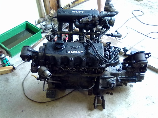

starý motor.jpg (133.32 KiB) Zobrazeno 4929 x

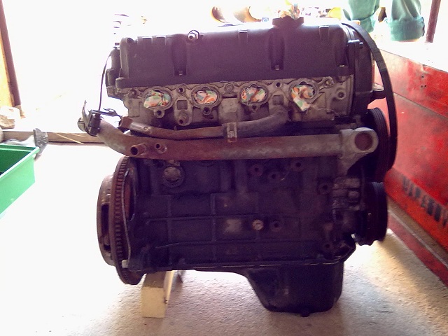

připraven jiný motor.jpg (105.38 KiB) Zobrazeno 4929 x
připraven jiný motor..jpg (149.69 KiB) Zobrazeno 4929 x

myhead píše::( :( :( :(
Zdravím všechny
včera při cestě domů z práce se mi stala ohromně nemylá věc.
už když jsem byl v práci, tak začalo šíleně pršet, po práci jsem sedl do auta a vyrazil k domovu, stěrače vůbec nestíhali tak jsem jel max do 50km/h, blížil jsem se přez zatáčku k onomu osudnému místu pod viadukt, jelikož byla silnice total pod vodou nevšiml jsem si pod viaduktem ohromný louže (rybníček) a šup do ní +- v 50km/h rychlosti voda se valila přez haupnu až na přední sklo, a v tu chvíli si to loklo vody a na tvrdo se motor zastavil a zůstal jsem stát uprostřed tý louže, mno vyhrnul jsem si kalhoty a hurá do vody, při otevírání dveří jsem hrnul vodu a v autě cca 2-3 cm vody, fakt pěkný ale to mě tak neštvalo jako ten motor, naštěsní mě potom vytáhl hodný pán s off roadem, ale..... motor nejspíš v pytli,
Dnes ráno jsem vymontoval svíčky a zkusil protočit přez starter, pár otáček jsem to nechal voda odsud stříkala jako .... pak jsem to vypl a od tý doby se motor už neotočil.
nevím zítra zkusím rozpůlit výfuk protože ten bude taky plný vody, rozdělám celé sání a nakonec zkusím protočit přez ráčnu nebo trhák motorem ručně... a jestli nepůjde protočit tak je po něm. :cry: :cry: :cry:
Na závěr, motor mám ještě jeden ten samý, ale tam nevím jek se to musí udělat na technické atd, a jestli se musí třeba něják ještě nechat přeprogramovat řj. ?
Snad pojede ale nevím nevím. :cry:
S lítostným oznámením Zdeněk

Hurá accentík znova ožil :) snad mi bude dalších pár tisíc dělat jen radost :P číslo na motoru jsme nenašli.
