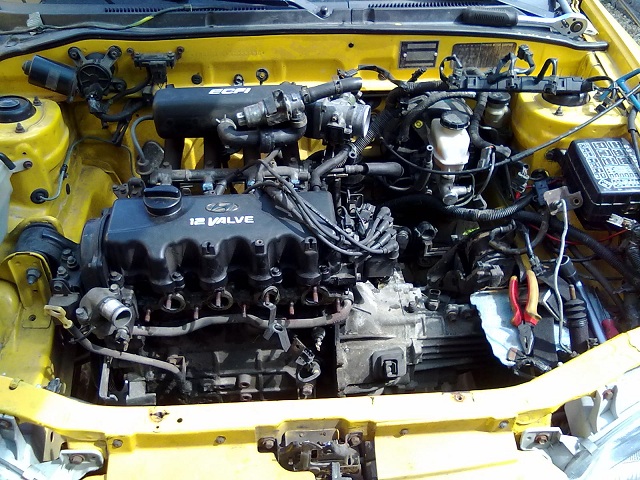

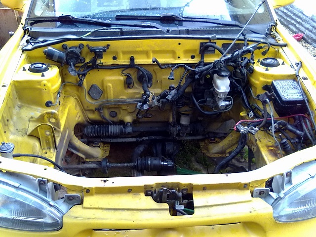

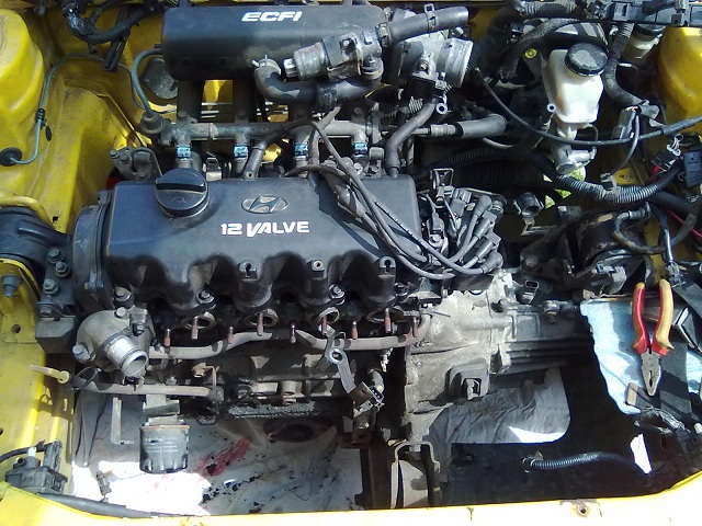

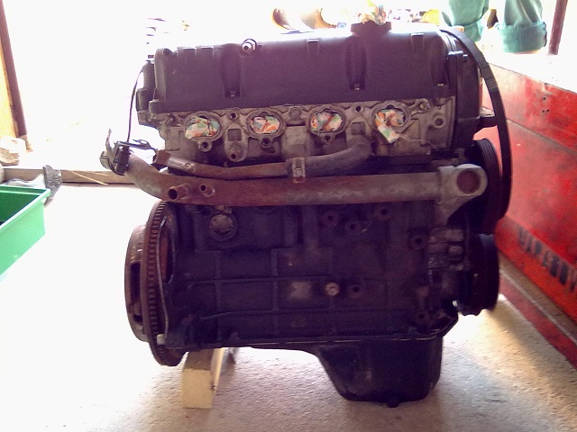

Tak motor který budem dávat se krásně točí. tad je pár foto :) no a dnes se to možná podaří dát dohromady :)
a je venku).jpg (164.89 KiB) Zobrazeno 4808 x
