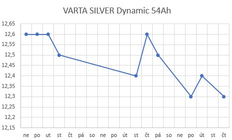

Tak sem zjistil že 30mA dělá OBD II BlueTooth vysílač. Respektive asi jakékoliv zařízení co připojím do teto zásuvky. Nyní tam mám Head Up Display co ukazuje rychlost na skle také připojený přes tuto zásuvky a ikdyž je vypnutý tak stále jej zásuvka napájí kolem 30 mA.
Ještě sem měřil jak asi vypadá spotřeba od plného nabití. Měřeno vždy ráno (tečky). Chybějící data sem buď nejel nebo zapomněl změřit...
Asi to bude chtít silnější baterii nebo fakt nevím.
- varta.jpg (28.97 KiB) Zobrazeno 1887 x
