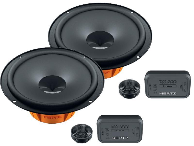

AK MÁTE V i40 POD SEDANKOU EXT. ZOSILOVAČ, NEKUPUJTE REPRODUKTORY HERTZ 165.3, MAJÚ 4Ω IMPEDANCIU A NEBUDÚ BASOVAŤ. ORIGINÁL ZOSILOVAČ OČAKÁVA NA VÝSTUPE 2Ω REPRODUKTORY.
Dneska som vymenil originál predné repráky za HERTZ 165.3
Už som tu písal, že signál do reproduktorov sa delí už v zosilovači a teda bol to trochu "vabank". Netušil som až do inštalácie ako to bude so zapojením výhybky Hertz DX 300. Bohužiaľ nie je možné na výhybku zapojiť oba reproduktory. Z NAVI ide signál do zosilovača digitálne cez SPDIF a nie je iná cesta zapojenia reprákov ako z výstupu zosilovača, kde je už signál rozdelený. Rozobral som dvere, odpojil káble z reprákov a najskôr som napojil cez výhybku Hertz basový reproduktor (čakal som lepšie basy
). Potom som skúsil reprák zapojiť bez výhybky. Zvuk bol taký istý. Toto som skúšal, aby som sa rozhodol, kde bude výhybka zapojená/kde sa viac hodí. Za normálnych okolností by som zapojil signál z rádia do vstupu výhybky a na výstup by som pripojil basový a výškový reproduktor. Vyskúšal som zapojiť Hertz výškový reprák. V zapojení cez výhybku hral lepšie. Tu som so zvukom veľmi spokojný. Výšky veľmi pekne cingajú. Výhybku som teda zapojil s výškovým reprákom a basový reprák priamo na pôvodný kábel (kábel z výhybky na basový reprák zostal nezapojený). Basy hrajú inak ako tie originál. Hrajú pekne, ale čakal som viac. Viem, že sú tieto repráky schopné hrať lepšie, ale originál
zosilovač viac nepustí. Celkový dojem je slušný, ale basy sú slabšie ako som čakal.

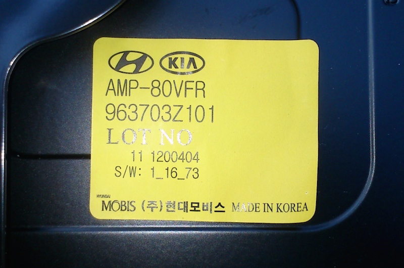

Chcel by som sa dopátrať ako sú v originál zosilovači rozdelené basy. Aké frekvencie idú do subwoofera a čo ide do basového repráka. Hertz basák by mal ťahať od 50Hz. Výhybka v originál zosilovači do neho možno nepustí spodné frekvencie. Veľmi by ma zaujímala charakteristika basovej výhybky v originál zosilovači.
Pridávam aj odfotený štítok zo zosilovača. Ak sa nájde frajer, čo dokáže zohnať dokumentáciu k tomuto zosilovaču, budem veľmi rád.

Ono je to všetko super. Mať nový zosilovač a potom komplet celé nové audio, ale..... stojí to peniaze a mne sa do toho nechce investovať. Aj ja som len človek a robím chyby a aj také banálne ako že kúpim repráky s nevhodnou impedanciou.
Hertz DSK 165.3 sú super a verím, že ich niekto kúpi. Som ochotný ich aj nainštalovať. Ja som sa už rozhodol a objednal som JBL GTO6508C.

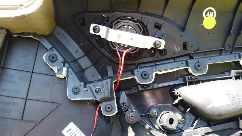

Dneska prebehla druhá operácia. Zosilovač zatiaľ zostal bez zmeny, ale nainštalované sú JBL GTO6508C. Tak ako to bolo pri Hertz-och, výhybky zostali zapojené s výškovými reprákmi a basáky išli priamo na pôdnú kabeláž. Bol by som radšej keby boli aj basáky na výhybkách, ale rozdiel bol malý a basujú aj tak veľmi pekne. Celkovo som nadmieru spokojný. Z toho malého originál zosilovača ide krásny zvuk. Pripájam aj zopár fotiek z inštalácie. Musel som dorobiť mostíky na upevnenie výškačov (pomohol kúsok hliníkovej lišty). Tú penu vedľa výhybiek som nalepil len preto, lebo za výškačmi presvitala červená farba a nebolo to pekné.
Nalepil som aj penu na časť tapacíru, aby to nerezonovalo a dotiahol som všetky šroby.
