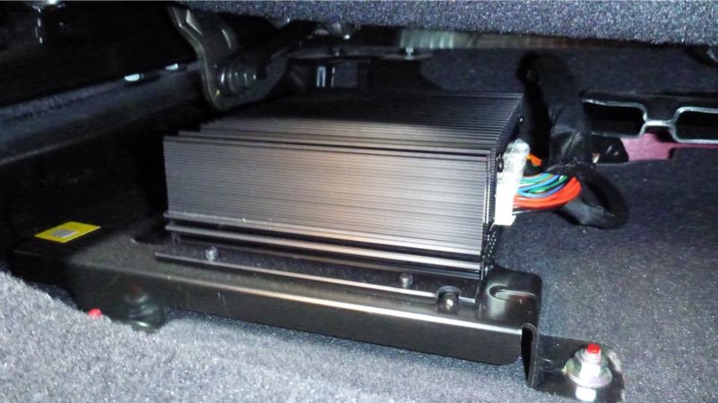

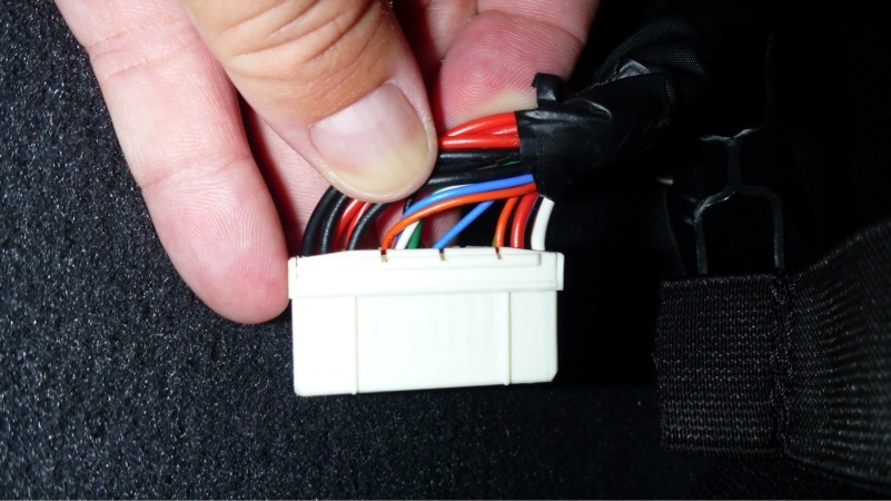

Predné reproduktory a výškové reproduktory sú rozdelené výhybkou v zosilovači, ktorý sa nachádza pod vodičovou sedankou. Pridávam zapojenie konektorov.
Pre tých čo plánujú vymeniť predné reproduktory to nie je moc výhra a teda reproduktory s výhybkou sa moc nehodia, alebo sa výhybka nepoužije, alebo .... treba skúsiť, keďže signál sa delí už v zosilovči. :P

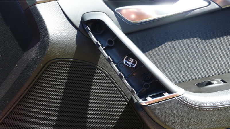

Odmontovanie tapacíru:
Naposledy upravil(a) robertbulko dne 17 zář 2013, 08:33, celkem upraveno 6 x.

Celé som to tu upravil a pridal zapojenie konektorov zosilovača. :)
