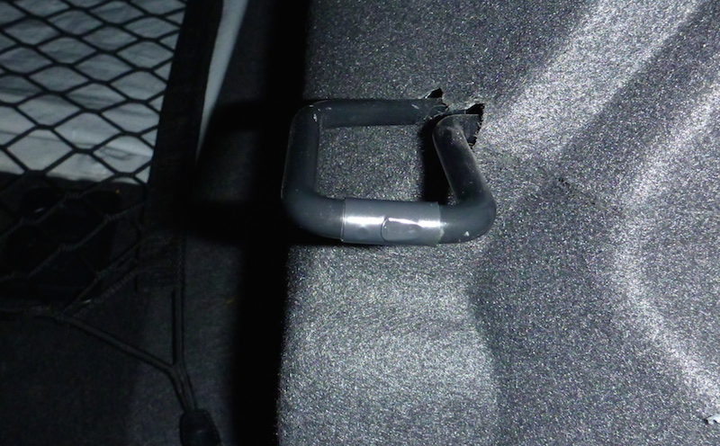

Tu sú fotky toho ako som poriešil zámky zadných opierok a sieťku. Na zámkoch opierok som použil pásku a na zámkoch sieťky som použil pásku a kruhovú podložku.
Po týchto úpravách je v zadnej časti auta krásne "ticho", bez nepríjemných rušivých zvukov, ktoré tam nepatria.

robertbulko píše:Tu sú fotky toho ako som poriešil zámky zadných opierok a sieťku. Na zámkoch opierok som použil pásku, je už vidieť ...........................................
a co misto pasky ktera je nachvili tam dat stahovaci pasku na kabelaz-tzv.svazkovaci spiralu( http://www.foxel.cz/2150/ ),je to celkem tenke a v kombinaci s secundovym lepidlem,mohlo by to byt na veky

nevim,ja mam Accenta,jen jak jsem procital tak mne to napadlo, ta paska je cca 0.5mm stena tloustky(celkem by to naskocilo 1 mm),takze je otazka kolik je pak v zamku na zapadce mista anebo potom pracnejsi varianta ,rozbrusit,dat druhy cep o mensim prumeru a na nem do puvodniho prumeru silon, ale to uz prace pro soustruh a sikovne a trpelive rucicky,i kdyz toto by melo byt z vyroby a ne dodo(dodelej doma)
