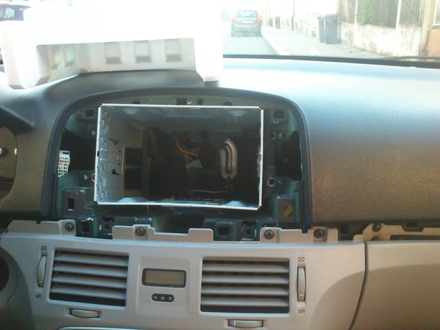

jestli myslíš pojmem "původní kastlík" ten plechovej vyxvajlant https://www.hyundaiclub.net/download/file.php?id=23641 tak jo
podívej se na tu fotku ten kastlík má po stranách takový křidýlka, kterýma je přišroubovanej do palubovky (na každý straně dva černý šrouby) ty křidýlka musíš odmontovat z 1DIN kastlíku, (jsou tam nanejtovaný, nebo přibodovaný už nevím přesně) a přidělat je na 2DIN plech kastlík kterej dostaneš s rádiem.
Do plastovýho rámečku v palubovce jsem nesahal
přikládám fotku co jsem našel v telefonu kde už je vycentrovanej 2DIN kastlík, ještě bez křidýlek

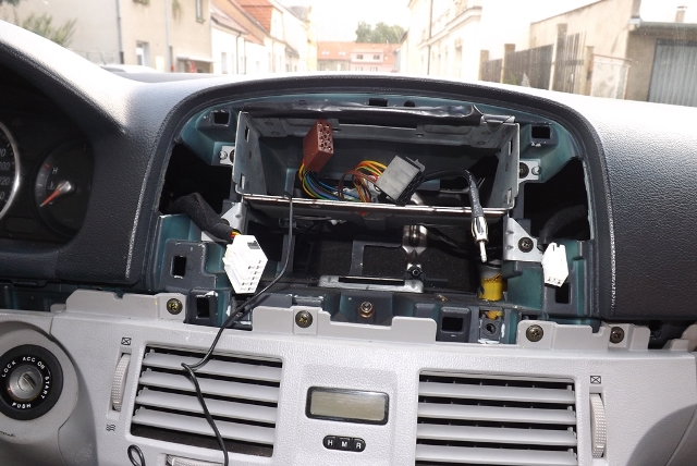

promiň asi jsem trochu natvrdlej,jak jsi to provedl s tím plastovým rámečkem,ten jsi kupoval novej,podle obrázku je taky nedělenej,vypadá jako ten původní jen s trochu větší dírou

Kdepa natvrdlej.... rámeček je ten samej, prostřední příčku zezadu odšroubuješ
David PLEVA píše:Ten nedělený 1DIN rámeček má z druhé strany šroubky a ten šuplík jde odšroubovat a pak máš klasickou 2DIN díru.

tak díky moc,to jsem potřeboval vědět -už jsem tahal pilu
,pořád mi vrtalo hlavou jak dostat tu větší díru,myslel jsem že musí být celý ten plast nový,takle to určítě vyřeším
