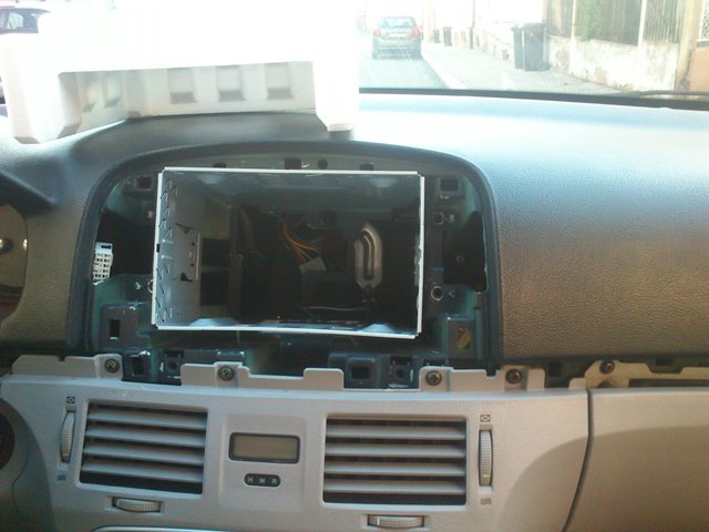

prosím poraďte. Krátce vlastním Sonatu 2005, je velmi parádní, až na to, že nemá žádné rádio, neboť nějaký nenechavý hňup měl zřejmě pocit, že mu tato loupež přinese štěstí.. Takže nyní chci použít rádio 2 DIN - ale nevím, kde seženu rámeček, který bude do Sonaty 2005 vhodný, tj. bude pěkně pasovat - nerad bych, aby palubka takového elegantního vozu vypadala jako prase po první ráně. Děkuju velice.

jde o to, co tam máš za rámeček teď, jestli dělenej, nebo v kuse....

Díky za rychlou reakci. Zatím tam mám původní rámeček na 1 Din s takovým fujtajbl rádiem + šuplík pod rámečkem. Nic moc pěknýho....

jukni tady jak jsem to vyvedl já https://www.hyundaiclub.net/viewtopic.php?f=108&t=27361
víc možností myslím není, max zajít do hyundaie a z novější sonaty objednat rámeček dělenej, mělo by to asi být kompatibilní, ale nevím jak s barvou......

Ten nedělený 1DIN rámeček má z druhé strany šroubky a ten šuplík jde odšroubovat a pak máš klasickou 2DIN díru.

jo to jsem zapomněl napsat, že u toho systému jako mám já/my všichni je to takhle řešený, ale POZOR! nejsem si jistej, že je to fakt 2DIN rozměr, poněvadž jsem v tomhle rámečku ještě neviděl nainstalovaný 2din rádio, aby tam páslo jak prdel na hrnec.... A musí se tam malilinko poupravit ten kovovej kaslík co je vidět u mě v tématu

Děkuju za info - dokonalé. Jo a udělals to moc pěkně, Myšáíku ...gratulace. Asi to zkusím podobně. Jen se zeptám, jestli nebylo třeba trochu upravit ty plasty okolo nového rádia? Mám takový pocit, že ta díra okolo původního 1DIN kastlíku je dost natěsno a ještě ke všemu kónická... no, nechám se překvapit. Každopádně díky moc!!!!

hele, buď je každý rádio jiný, nebo to není přesně 2 DIN díra, rádio mi vycházelo na výšku větší než je džuzna v rámečku, a užší, do rámečku z palubovky se mi hrabat nechtělo, čili jsem upravil ten plechovej vyxvajlant (na 1din plech kastlíku jsou nanejtovaný takový křidýlka, který ho drží v palubovce, ta se musí odvrtat a přibastlit na plech kastlík od rádia) a rádio jsem i s rámečkem od rádia dal za rámeček palubovky, na hloubku se jakžtakž vešlo....., čili když by ho chtěl někdo ukradnout, tak musí rozebrat palubovku, aby ho vytáhnul, ale to nebyl záměr, dělal jsem to víceméně jen z estetickýho hlediska. Teď to podle mě vypadá fakt dobře, jenom kdyby si někdo chtěl opravdu rejpnout a študoval to do detailu tak na šířku je na každý straně cca 1mm mezera, obvykle bych dodělal nějakej distanc, ale jelikož už jsem toho měl plný zuby, tak jsem do dal dohromady a docela to dopadlo...

Davide a Myšáku, díky za reakce. Myšáku, nechám se inspirovat a dám tomu rámečku trochu za uši. Jestli to zbastlím alespoň z 50% tak dobře, jako se to podařilo instalovat Tobě, tak si ovšem budu blahopřát.

V klidu chlapci, taky jsme u mně museli odřezat asi 3mm rámečku

já právě z toho plastovýho nic neřezal, do toho se mi nechtělo
$ proto jsem komplet rádio namontoval za ten rámeček z palubovky, kapišto?

podle mě seženeš ten dělenej v origo servisu.... ale není to taková pakárna jak se původně zdá, až pojedeš okolo Plzně (nebo Manětína) tak dej vědět a já i to ukážu na živo. Vono ty písmenka, co jsem tu včera napsal vypadají složitě, ale to je do jistý míry tím, že se neumím polopaticky vyjadřovat
ale hlavně!!!! podle mě je ten dělěnej origo v barvě co máš teď a ten mezi na 2din díru je jenom černej, alespoň co jsem já našel, čili jak je vidět na těch odkazech, co jsem sem včera dával, je to pak dvoubarevný a to já nechtěl

takže jestli tomu dobře rozumím ty jsi vyřezával ten původní kastlík aby se ti tam vešlo to nový rádio,dvoubarevný šílenství by se mi tyky asi nelíbilo.
