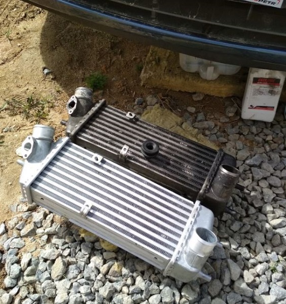

problem s takym zasvinenim od oleja je jasny - turbo posiela do medzichladcia olej, kedze tam je zjavne diera ten lieta von. Nejaka trocha oleja tam vzdy bude, kor u takehoto najazdu. Dam tam novy a uvidim po 1000km ci do toho tecie olej z priruby turba. Ak by tieklo, tak to vycistim a zacnem riesit turbo. Oleja mi moc medzi vymenami (15 000km) neobuda, je to vzdy do pol litra (asi 0,5-0,7cm na mierke)
motor a vsetky komponentny su povode, takze 295 000km. Popisujem D4FA motor, ktory sa montoval do Accenta, Matrixu a Getzu, vykonova varianta 81kW, Euro4 bez DPF
Kvapka mi z INTERCOOLERA

Mexican píše:problem s takym zasvinenim od oleja je jasny - turbo posiela do medzichladcia olej, kedze tam je zjavne diera ten lieta von. Nejaka trocha oleja tam vzdy bude, kor u takehoto najazdu. Dam tam novy a uvidim po 1000km ci do toho tecie olej z priruby turba. Ak by tieklo, tak to vycistim a zacnem riesit turbo. Oleja mi moc medzi vymenami (15 000km) neobuda, je to vzdy do pol litra (asi 0,5-0,7cm na mierke)

ja som ho kupoval v Motora Brno (rad kupujem budtam alebo ako pisal Benny v ML parts) - NRF 30336 za 2578kc
rozdiel bol znacny
zatial som s tym najazdil asi 50 km a myslim, ze to pocitovo nesyci, takze asi tam bola fakt diera
rozdiel bol znacny
- Capture.JPG (170.95 KiB) Zobrazeno 4645 x

skusenosti po 3000km od vymeny medzichladica
1, v motorovom priestore nie je bordel
2, pocitovo ide motor krajsie, trochu klesla spotreba (v priemere o 3-4 deci/100km)
3, dost viditelna vec - pri prudkej akceleracii prestal dymit ako lokomotiva (to celkom nechapem, ale je to tak)
Dnes som v Hodonine na servise po 295 000km, som zvedavy co ukaze diagnostika

- tak keď tam bola diera musel byť tlak nižší ako mal - málo vzduchu, prebytok nafty - dym...Mexican píše:skusenosti po 3000km od vymeny medzichladica
