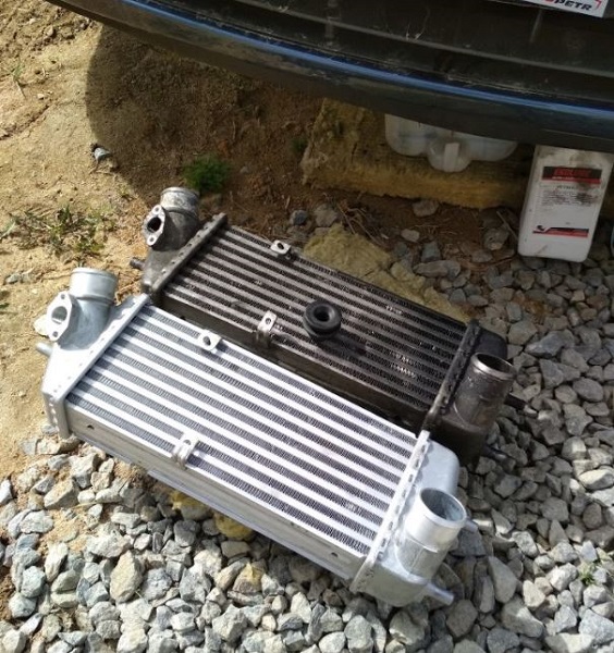

... riesil som to vymenou doma na dvore ... intercooler som kupil z
za 140 ecky ... inak original za 375 eur
... velmi jednoduche dve hadice, jedno cidlo, baterku vonku a urobis to za pol hodinky ... vytieklo z neho asi 5 kvapiek ... neviem ci je to dobre alebo zle ale urcite je chytnute turbo ... lebo podla mechanika co som bol vcera ked mi menil spodne capy tak mi povedal ze ono tam kus oleja ma byt lebo nic netesni 100 percentne

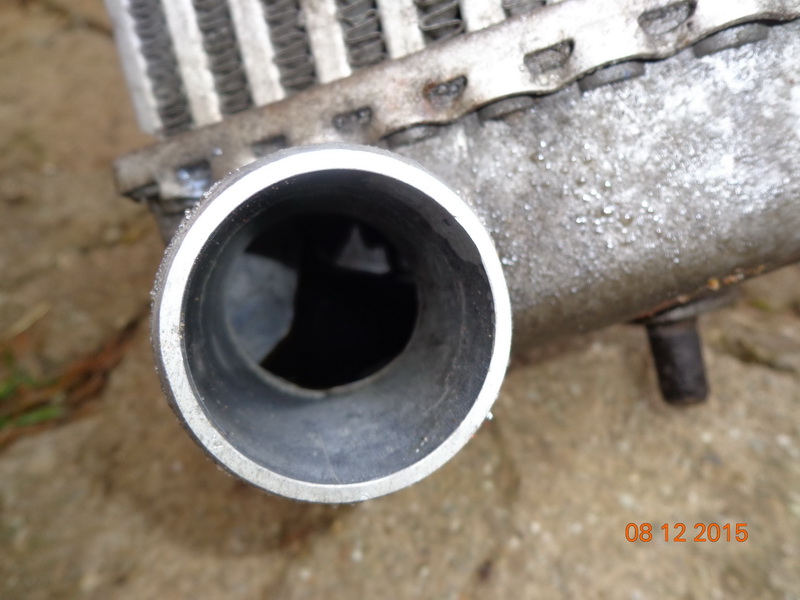

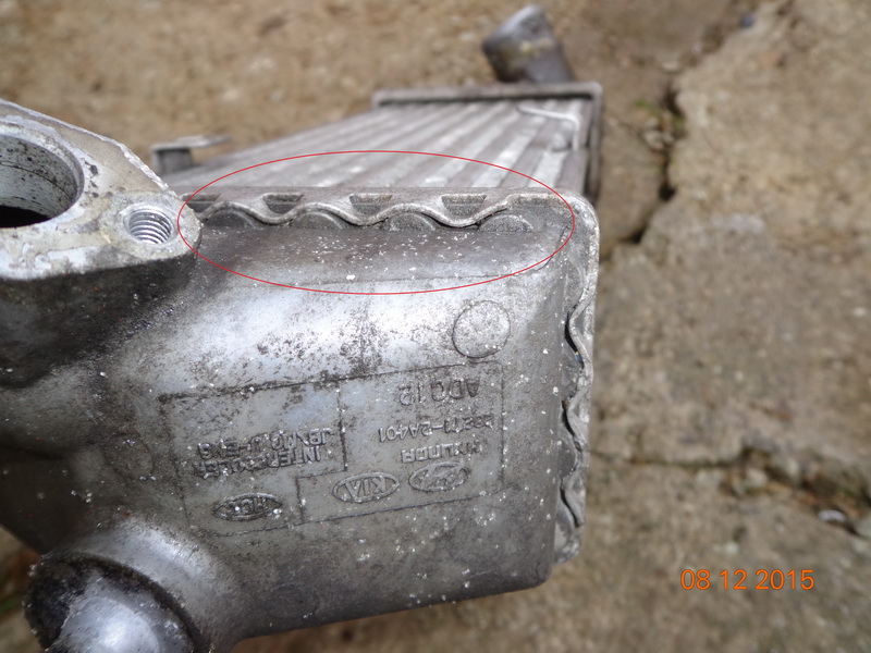

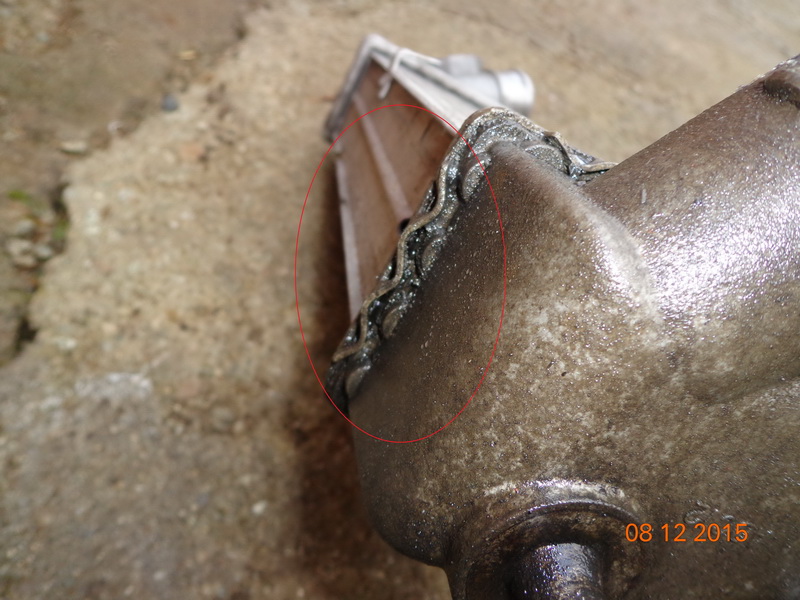

... a vzdy kus oleja od turba fkne aj do intercoolera ... nato ze auto ma najazdene 103 tisic tak si myslim ze je to v poho ... olej zatial nezere tak to budem sledovat aj nadalej ... a ten stary intercooler trosku bol na spodku roztiahnuty oproti novemu ... zajtra pofotim a uvidis ...
vsimni si spodok ako je odtiahnute to spojenie po celom obvode ... akoby ho roztiahlo ... a potom si kukni vrch intercoolera ... a uvidis aky to je kurna rozdiel ...
- DSC02867_resize.jpg (237.72 KiB) Zobrazeno 8157 x
- DSC02871.jpg (140.83 KiB) Zobrazeno 8157 x
- DSC02869.jpg (181.12 KiB) Zobrazeno 8157 x
- DSC02868.jpg (179.03 KiB) Zobrazeno 8157 x

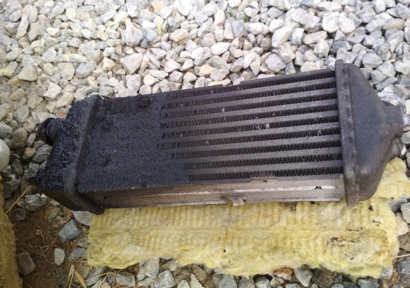

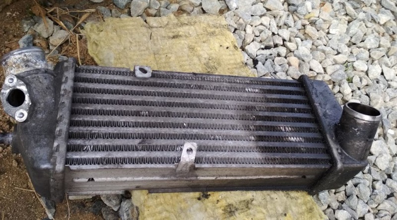

ozivim toto tema trochu. vyalila sa mi hmlovka a tak som sa zohol pod auto... a ostal som celkom sokovany. okolie intercooleru uplne poblite olejom, tak som ho podla garcioveho navodu demontoval (este som demontoval aj platnu pod autobateriou) - vyzera to takto
vtipne je ze vo vnuti nebolo ani naprstok oleja, takze to celkom nechapem. Objednal som novy NRF 30336 za bratru 2500kc a uvidime. zajtra ho namontujem:
- inter_02.JPG (172.86 KiB) Zobrazeno 7256 x
- inter_01.JPG (201.84 KiB) Zobrazeno 7256 x

Tomu se říká intercooler krásně po smrti
- Ruska.ruleta
- Příspěvky: 416
- Registrován: 12 črc 2010, 11:34
Re: Kvapka mi z INTERCOOLERA
Mexicane?
Tohle je chladic vzduchu pro turbo,ne?
Olej je jen venku?
Nevim tedy, ktere CRDi popisujes. Tohle se da vycicstit. Spis bych hledal problem jinde.
At se dari.
RR
Olej je jen venku?
At se dari.
RR
