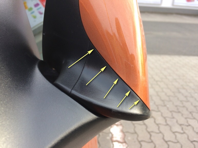

To sklo je tam jen nacvaknute? Vyklopit asi uplne na jednu stranu, abych se tam dostal pod nej a vyloupmout ven? Na jetem stilu sem to delal, to bude asi podobne.

mam dojem, ze je lepene. Mrkni se nekde na aliexpres, tam prodavaji takove sipky blinkru pod to sklo. Je tam popsana i montaz.

Tak pres snahu se mi nepovedlo zrcatko vycvaknout a nechtel sem to rozbit, tak jsem vzal takove samolepici tlumeni a tenky pasek sem nastrkal do ty sparicky. Je tam lehce vetsi mezera, ale piskani po pul roce konecne utichlo :)

No, ale to piskani nejde od blinkru, par postu zpet jsem to psal co to dela presne u me a uz jsem to vyresil. Nicmene, tam kde jsem udelal sipky, tak tam sem dal tu "penovku". Foto uz po uprave zatim nemam.

To já vím co jsi psal. Ale může to být o tom, že skládání ze dvou kusů s sebou nese méně nepřesností než ze třech :lol: .

Fakt je ten, ze na tom pujcenem co nema blinkr je ten kryt nacvakly mnohem lepe a temer bez spary.
