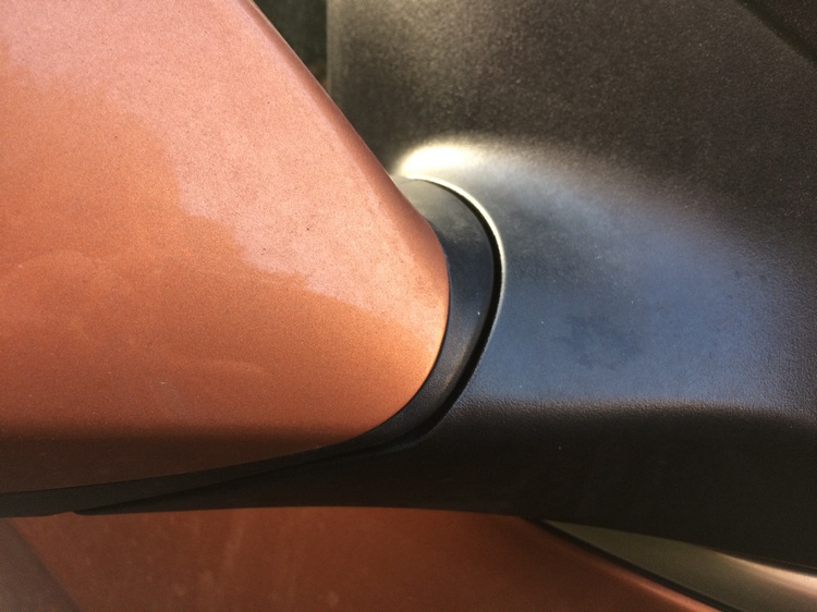

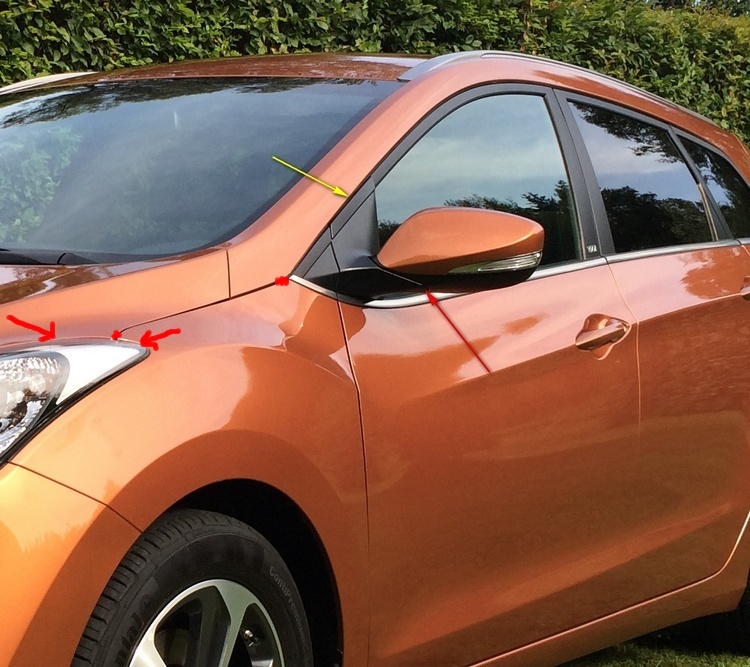

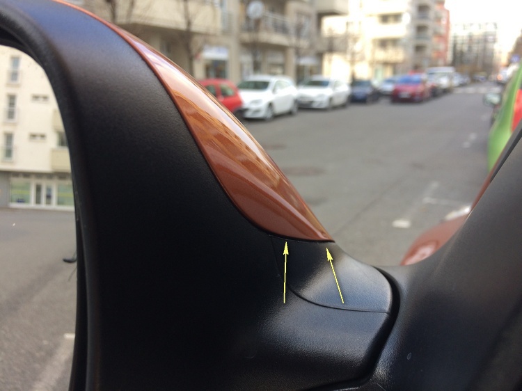

Ceho jsem si vsiml je, ze kdyz zavru dvere,tak spara nad zrcatkem mezi dvermi a sloupkem je na strane ridice minimalni, kdezto u spolujezdce, je tam vetsi mezera (zluta sipka). Ale, take jsem dnes tu sparu prelepil, aby tam nebyla zadna skvira a stejne to piskalo. Jeste zkusim oblepit vsechny spary na zrcatku a pak uz snad jen kladivo a havarijko [-o<
Kdyz zrcatko za jizdy sklopim, tak to piskani prestane. No a jeste rozdil zrcatka proti strane spolujezdce je (cervena sipka). Na leve strane zrcatke je cerny plast nize, nez u spolujezdce.

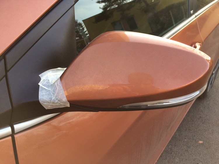

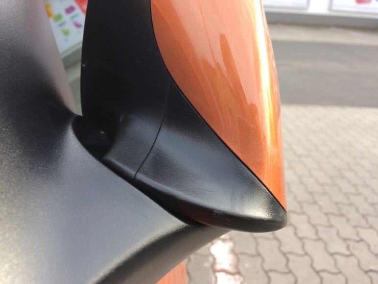

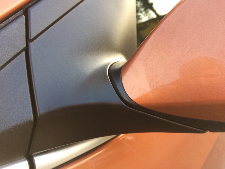

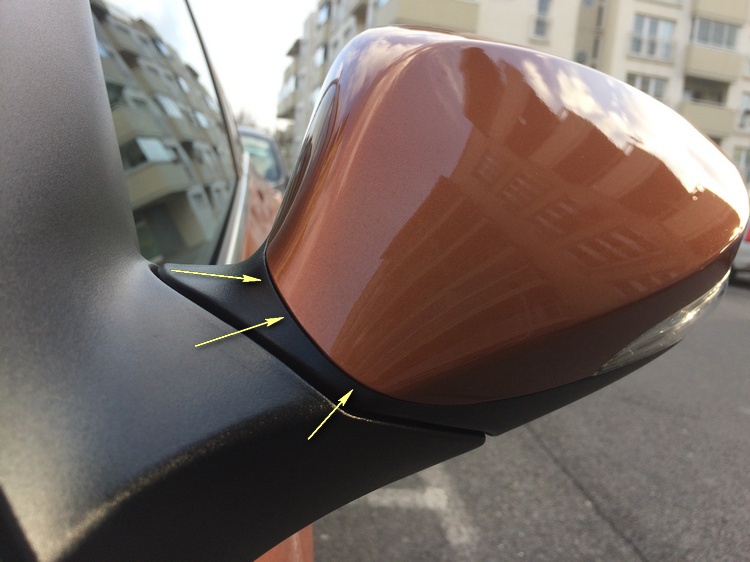

Dnes jsem testoval a uz vim kde to dela, jen nemuzu prijit na to proc. Prelepil sem horni cast mezery, viz. foto a pak vyfotil leve a prave zrcatko. Jedine co me napada je, ze u ridicovy strany je ta mezirka o neco malo mensi a tam se to muze projevit. Nic tam moc vyplnit nejde, kdyz se to v tom miste sklapi.

Sice jsi zjistil co piska ale nemam moznost porovnat viz stvym fotem. Podívej se na aute na pravou stranu zda mas stejne mezeru jak prechazi svetlomet na blatnik a k nim prileha kapota, na fotce mi přijde ze v tom rohu spojeni je blatnik a kapota vys nez svetlo a ten vystupek muze navadet proud vzduchu do skviry na tom zrcatku a pak piska, dle meho by blatnik a svetlo mel byt v rovine,zkus to jenom tam prelepit jestli to neprestane ...
upravil jsem tvou fotku jsou tam dve cervene sipky a mezi nima ta spara,dle fotky to vycniva,porovnej to s druhou stranou jestli tam to je taky tak a prelep to mezi sipkama a taky to prelep mezi teckama celou tu sparu az po tu chromovou listu a vyzkousej jestli prestane piskani

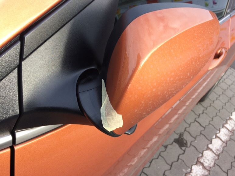

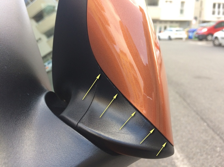

Tak vse je jinak!!! Dnes sem prisel na pricinu piskani. Dela to nakonec spara na zrcatku kde je barevna cast zrcatka a cerna konstrukce zrcatka.
Vite nekdo postup, jak se da ta barevna cast oddelat?
Fiat Punto 1.2 8V 3dv (UK)
bony
Příspěvky: 3409
Příspěvek od bony »
musis opatrne odloupnout sklo zrcatka a potom uz to jde demontovat.
