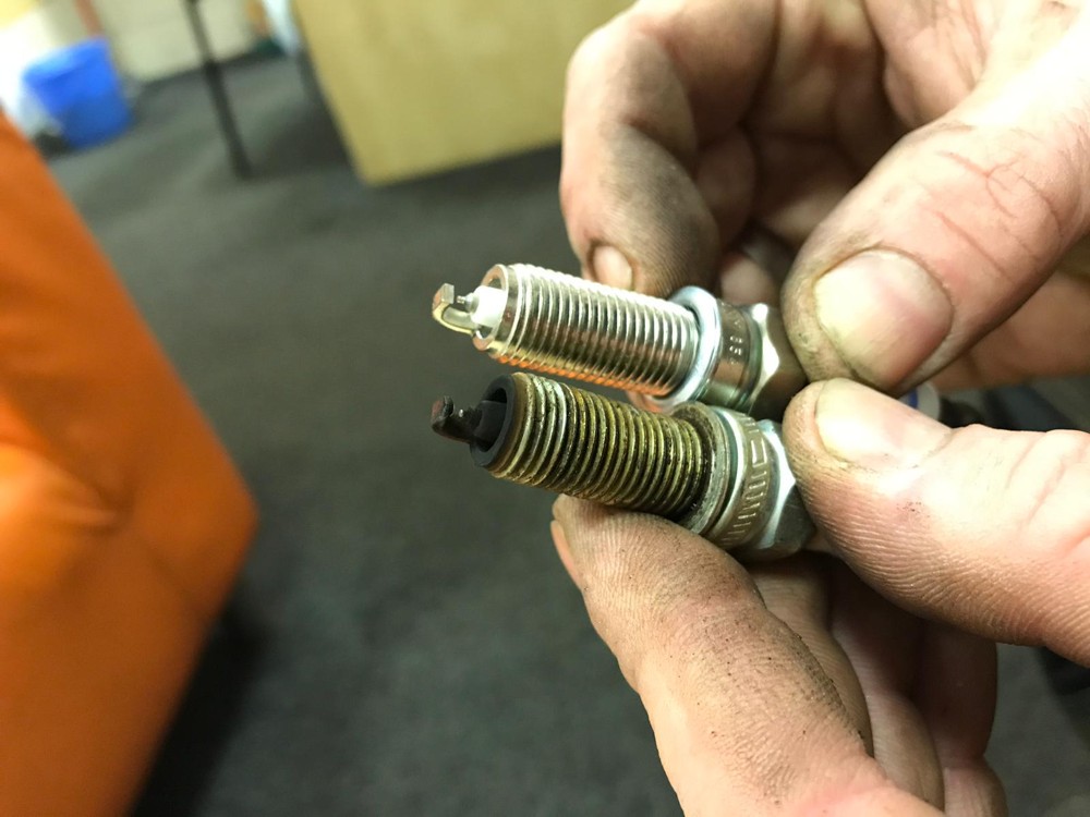

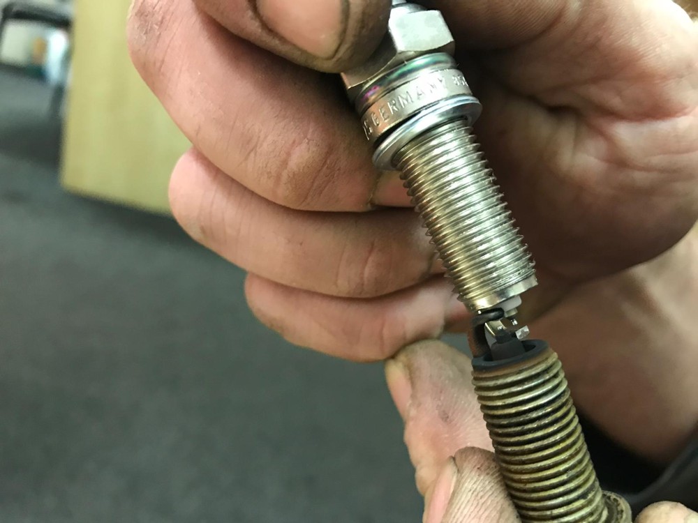

Tak a dost ty hvězdo :!: :!:
Nazýváš nás tady trubkama a sám jsi teda co? :shock: [-o<
Děláš z nás totální idioty a přitom přesně jak píše zulyk jsi u toho debil sám. Dáš si do auta svíčky, které vůbec nemají specifikaci k tomuto motoru,ale hlavně, že jsou DENSO ](*,) A všichni jsme volové,jenom ty jsi král, jen nevím čeho #-o a auto ti nejede a cuká...jak to ty vole ](*,) :idea: Svíčky které jsi napsal jsou k motoru 1,6 atmosféra ](*,) ](*,)
Jaké máš faktické zkušenosti se svíčkami Bosch?? Žádné,že?
Já mám na Bosche najeto aktuálně 15tis. km a naprosto v pohodě :^o
Nevím,kde a jak jsi zjistil,že jsou o tebou udávaný rozměr delší, když máš základní mentální problém, co se týká měření, jak jsi sám přiznal :|
A že mám jiný motor? Je to úplně jedno :wink: svíčky v tvém i mém motoru jsou stejné...takže??? :x
Pokud by jsi tomu chtěl nevěřit:
https://granex.cz/autodily/hyundai/i30- ... uctId=4268
https://granex.cz/autodily/hyundai/i20- ... uctId=4268
To jsou věci,že???
A kde vidíš ten tebou udávaný rozdíl v délce???
Jen pro upřesnění-originál YURA po 60tis.km vs BOSCH nové.
Tak a teď mudruj, ty výkřiku do tmy :!: :wink:
