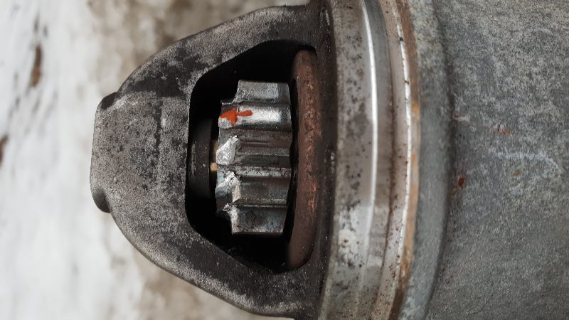

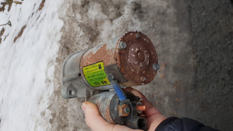

Tak že ten zvuk byl od startéru. Po necelých 3 letech provozu (2 lehkých zimmách) startér v háji. Předchozí majitel ten Start - Sop systém nejspíš nevypínal, jinak si to nedovedu vysvětlit. Ale i tak si myslím, že by to mělo něco vydržet. Z venku rezavý jak liška. Vnitřek jsem neviděl, ale musí se vyměnit skoro všechno. Předpokládaná cena za repas kolem 5000kč. Nový originál 12000kč. Druhovýroba zatím neexistuje! Problém je i sehnat náhradní díly na repas, musel jsem řešit přímo přes Hyundai.
Jinak jsem teď shodou okolností měnil startér i na 18 let staré Xsaře po nějakých 280000. Z venku po rzi ani stopa a repas za pár stovek..
Made in Korea - kvalita Hyundai:

Díky za info, je to nepříjemné, ale není to zase tak vážná závada. Tak ať auto dál dobře slouží.
